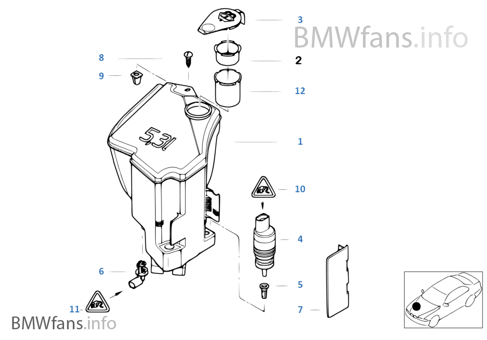

    zwischen der Pumpe und dem Wasserbehälter ist ein Sieb, moeglicherweise ist es verstopft.
    ist die Nr 5 auf dem nachfolgenden link
    Behälter Scheibenwaschanlage
    Behälter Scheibenwaschanlage | BMW 3' E46 330d M57N Europa
    de.bmwfans.info
    am Besten die Schraube 8 loesen und Behäter nach oben heben, dann kann man leichter die Pumpe nach 90° Drehung nach oben herausziehen...

    vielen Dank für den Tip. Es war tatsächlich das Sieb. Habe es für 2,39 EUR beim örtlichen gekauft und gewechselt. Jetzt geht alles wieder.

  • Kurze Frage dazu:
    was stellen Pos 2 und 12 dar? waren da mal Filter oder Siebe drin?
    Mir werden die nicht angezeigt, aber evtl ein guter Schutz vor Verschmutzungen, den man Nachrüsten kann. ;)
