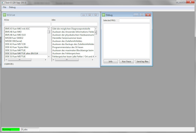

  • Ich les heute nochmal den Fehlerspeicher aus und wie kann ich den Livedaten auslesen ? benutze Inpa

  • Damit das im Rahmen der Forumsregeln bleibt, würde ich mich an Deiner Stelle mal etwas mit dem Programm beschäftigen.
    Dann findest Du das auch.

    Entweder
    1. mit Oszilloskop kontrollieren
    2. für INPA gibts ein Zusatzprogramm mit dem kann man einzelen Messwerte aufzeichnen/mitschreiben und eine Grafik anzeigen
