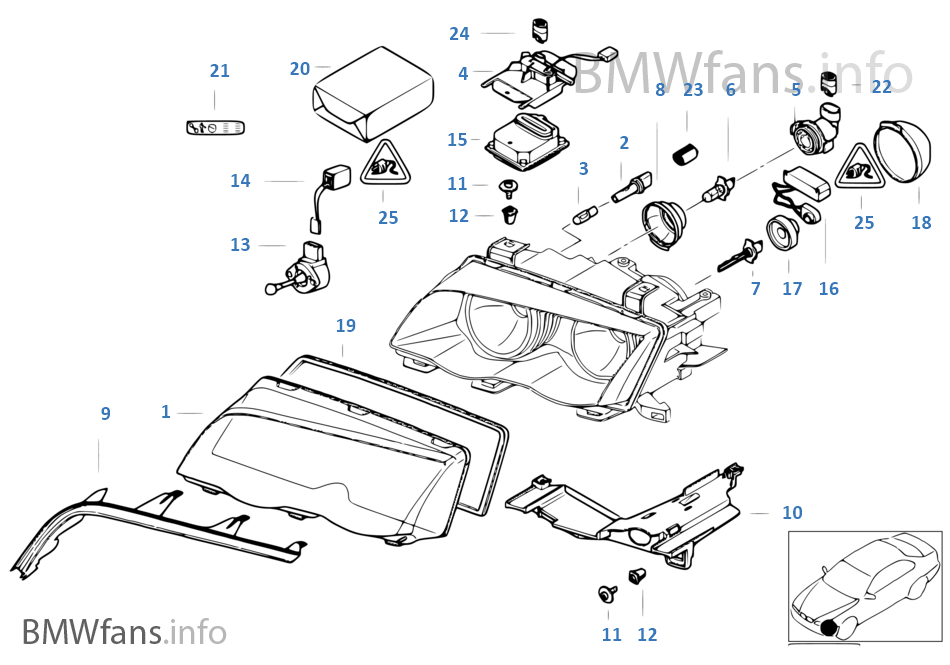

seit letzten Sommer bin ich E46 Fahrer (325i bj 2004). Was mir leider erst jetzt aufgefallen ist, es waren von Werk aus Xenon verbaut die von einem Vorbesitzer durch Halogenscheinwerfer ersetzt wurden. Nicht so wild dachte ich aber wenn ich an den nächsten Tüv denke.......
Ich will also wieder auf Xenon zurückrüsten. Das Lichtsteuergerät ist mit ALWR (also keine manuelle Höhenverstellung der SW). Scheinwerferreinigungsanlage (SWR) und Lage Sensoren an den Achsen sind auch noch vorhanden. Der Schlauch zur SWR ist abgeschnitten und mit einem Pfropfen verschlossen (siehe 1 im Bild). Im Motorraum siehts wild aus (siehe Bild).
Meine Fragen:
1. Die SWR funktioniert nicht. Fahren die Düsen nur raus wenn Wasserdruck anliegt oder habe ich einen elektrischen Antrieb übersehen?
2. Wofür ist der lose rumhängende Stecker 2 im Bild? Ist das ein Stecker für Bixenon?
3. Die Buchse 3 im Bild ist für die nicht vorhandene manuelle LWR?
4. Kann ich den Stecker 4 im Bild dann einfach an Xenon Scheinwerfer stecken oder passt der nicht?
5. Wofür ist der Stecker 5 im Bild?
6. Kann ich einfach plug&play einen xenonscheinwerfer einbauen oder fehlt mir nochwas?
Vielen Dank für jede hilfreiche Antwort.
