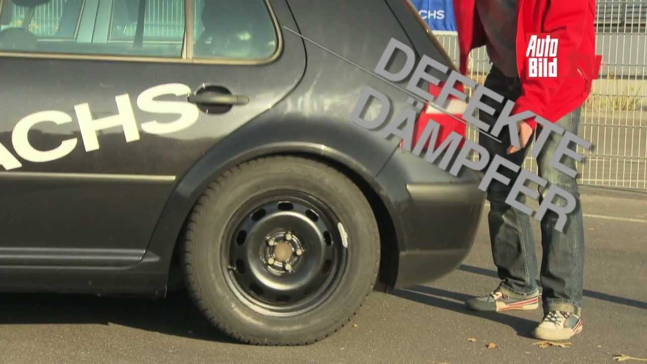

    Schaukel dein Auto doch mal per Hand auf... und schau wie oft dein Wagen nachfedert.
    Wenns aussieht wie bei dem Golf hier ists schlecht ;) Wobei der schon ziemlich krass nachfedert.
    AUTO BILD-Ratgeber - Defekte Stoßdämpfer
    AUTO BILD-Fahrtests zeigen erschreckende Ergebnisse. Werkstatt-Checks können Leben retten. Bernd Volkens hat das für Sie einmal getestet und erklärt auch, wo...
