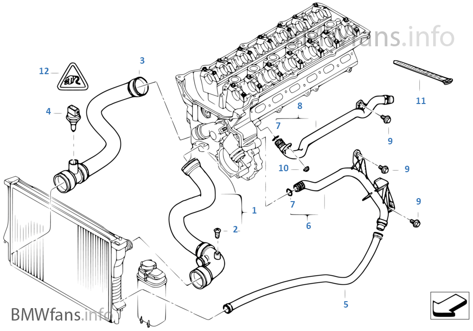

  • Mir ist eben meine Entlüftungsschraube vom Ausgleisbehälter abgebrochen rest Gewinde hab ich mit einem Schraubendreher wieder rausbekommen aber um die Zeit bekomm ich keine Ersatzschraube mehr und ich muss Montag morgen zur Arbeit
    Zusammen kleben oder ihrgendwas in das Loch stecken oder kann ich auch ohne fahren ?

  • Meinst du die Nr. 2?
    Kühlsystem-Wasserschlauchführung
    Kühlsystem-Wasserschlauchführung | BMW 3' E46 320Ci M52 Europa
    de.bmwfans.info
    Dreh doch einfach eine andere M10 schraube rein.
    Ohne würde ich nicht fahren, da kommt sonst sicher Wasser raus ;) Bzw das Wasser kann dann auch kochen.
  • Kannst auch eine M8 Schraube nehmen und vorher Isolierband rumwickeln, so bleibt das Gewinde heil und relativ Dicht ist es trotzdem.

  • Habs mit Sekundenkleber wieder hinbekommen scheint dicht zu sein Montag neue holen ^^
