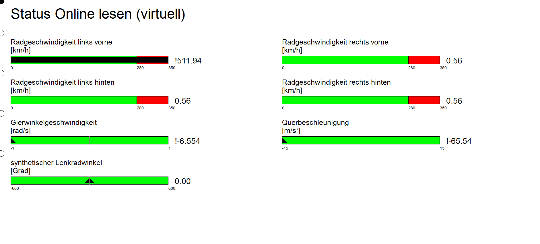

    Nachdem das Lenkrad bis zum Anschlag nach rechts gedreht wurde, werden die oben genannten Fehler im FS abgelegt und die 3 Lämpchen leuchten auf. Hier noch live Werte aus dem Lenkwinkel-Steuergerät:
    Schaut euch mal dieses Bild an!
    www.directupload.net
    Drehe ich das Lenkrad nur zu 80% nach rechts, ist die Radgeschwindigkeit überall ungefähr gleich. - keine Fehlermeldung
    Bei 100% Einschlag fällt der Wert vorne links aus der Reihe.

  • Beide Fehler hängen miteinander zusammen. Hab den FS bereinigt und bin ohne vollen Lenkeinschlag gefahren. --> keine Fehler im FS hinterlegt. Dann 100% Lenkeinschlag nach rechts. --> Lämpchen gehen an, beide Einträge im FS. Nur wenn ich den Eintrag aus dem DSC Fehlerspeicher lösche, gehen auch die Lämpchen aus.
