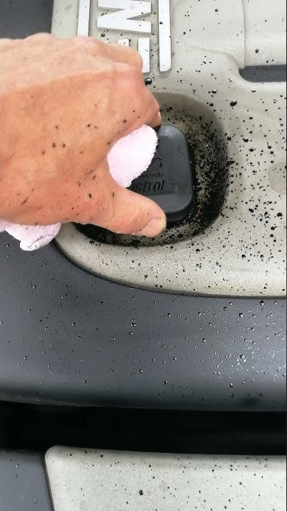

Mein 320D (TU) hat auch Überdruck im kurbelgehäuse .Also wenn ich den Öldeckel abmach kommt kein Sog und es spritzt leicht Öl raus.
Habe seit 70 tkm jetzt schon 2 mal die kge getauscht (1 mal original und danach umrüst kge auf vlies). Ich tausch die kge die Tage nochma (kp ob vlies oder wieder zyklon ) und überlege dabei auch den "ablauf" also den "weg" zwischen kge und ansaugung zu reinigen. Da ich gerne ausschließen würde das des verstopft ist oder so und dadurch der schon wieder/immernoch überdruck hat (hab damals nach dem tausch nicht mehr geguckt
weis jmd wie ich des am besten mache?
