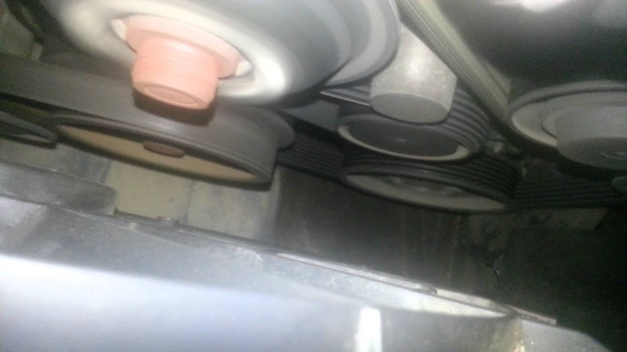

man kann es leider nur seh leise hören aber es ist in wirklichkeit einiges Lauter so ein klackern in der mitte des Videos.
Wäre super wenn ihr ein Tipp habt der Moto ist schon warm gefahren
Es ist ein 320i 170Ps
vielen dank

Evtl. die Lagerschalen!?
Und wie könnte ich das rausfinden
Motor öffnen, Pleuel ausbauen und gucken ob deine Lagerschalen abgenutzt sind.
Oder zur Werkstatt fahren und die sollen mal drüber schauen.
Warte mal ein wenig auf unsere High-Tech Freunde die hier noch ihren Senf dazugeben.
Deren Gehirne sind nicht so 'Montag' gesteuert wie meiner.
Ich finde das Geräusch zu gleichmäßig für einen Lagerschaden.
Für mich klingt das eher nach Ventiltrieb, vielleicht ein Hydrostößel.
