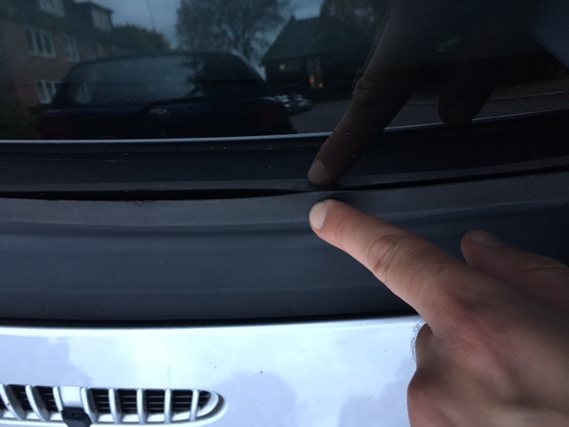

Hatte wegen Steinschlag heute ne neue Scheibe bekommen.
Zu´hause stelle ich fest, dass unten offene Rillen sind. Ist das normal???
Wenn Wasser die Scheibe runter läuft, würde es genau da rein laufen....
Oder ist das normal?

Bei welchem "Fachmann" hast du das denn machen lassen?
Ich bin mit dem Kackladen wo das gemacht wurde auch absolut nicht zufrieden.
Muss ich jetzt durch.
Also der war ein TK-Schaden und ich habe dementsprechend bei der Werkstatt meine Selbstbeteiligung bezahlt.
Ist das denn Standard, dass man den Windlauf gleich mit wechselt bei dem Alter?
Kann ich das einfach bei der Werkstatt reklamieren? Will nur drauf vorbereitet sein, wenn der das abweist.
Kann da denn Wasser eindringen?
Den Windlauf musst du auf deine Kappe nehmen, da hat die Werkstatt nichts mit zu tuen
Aber ich kann doch erwarten, dass die Scheibe nach dem Einbau dicht ist?!
Weil so läuft jetzt ja das Wasser durch bis zum Innenraumfilter.
Da läuft kein Wasser in den Innenraum
Die paar Euro für den Windlauf bringen niemanden um
Außer durch ein neuteil kriegst das nicht mehr dicht , man hätte dich aber fragen können ob ein neues verbaut werden soll bzw man hätte dich drauf hinweisen sollen dass dieses Bauteil defekt ist.
