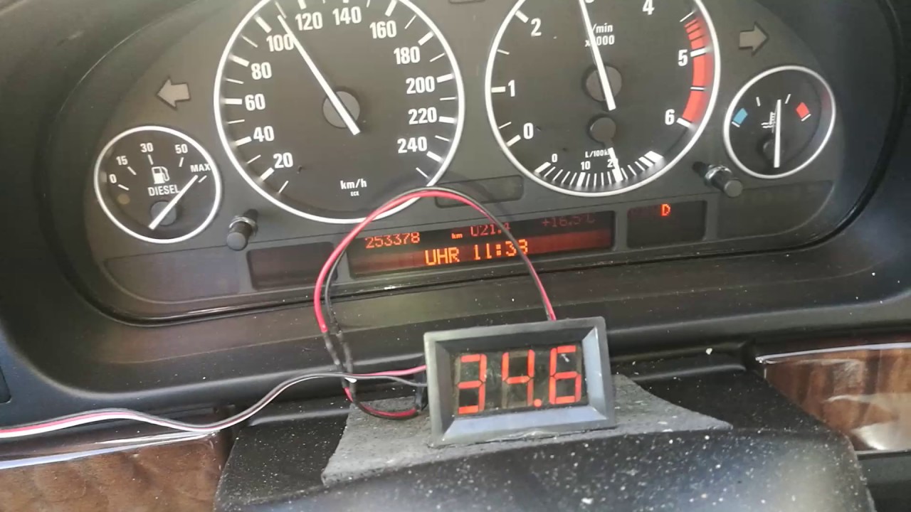

Nach längerer Pause gibts hier mal wieder ein Update.
Heute hatte ich mal Zeit meine Ladelufttemperatur erneut mit ausgebauten Vorkats zu messen. Bei 18 Grad Aussentemperatur lagen bei Volllast ca 54 Grad an.
Bei der vorherigen Messung mit Vorkat betrug die Temperatur bei 7 Grad Aussentemperatur ca 51 Grad.
Also wurde die Ladelufttemperatur ohne Vorkats noch mal um 8 Grad gesenkt!
Ich bin von dem Ergenbis positiv überrascht und zufrieden.
Hier gibts ein Video dazu,für alle die die ihre Ladelufttemperatur nicht auslesen können.

Ich brauche die Werte der Ladeluft um meine eigene Optimierung abzuschließen. Deshalb habe ich alles gemessen. So kann ich dann alles nachvollziehen. So kann ich noch mehr Ladedruck und Raildruck fahren. Da geht noch was!
