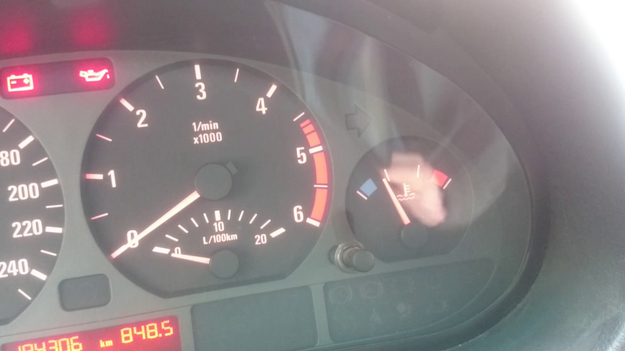

  • Hallo E46 Gemeinde,
    bei meinem E46 320d 136PS habe ich folgendes Problem:
    bei geringen Außentemperturen (bei ca.8Grad oder weniger) zeigt die Temperturanzeige an,dass der Motor schon warm ist und glüht demzufolge auch nicht vor.
    Dieser Zustand ist allerdings unterschiedlich, machmal sinkt die Temperatur wieder, manchmal funtioniert es nach ein paar mal Zündung aus/ein schalten.
    Thermostat schon erneuert!!!
    BMW e46 Temperatur Problem
    Motor ist im kalten Zustand!!! Thermostat schon getauscht
    www.youtube.com
  • Was haben die beiden Thermostate bei kaltem Motor mit der Temperaturanzeige zu tun? 8|
    Frag ich mich auch gerade :S
    Wenn er deshalb auch nicht vorglüht, ist der Sensor am wahrscheinlichsten den der Falk oben schon verlinkt hat.
    Kostet außerdem nicht die Welt, einfach mal wechseln.
