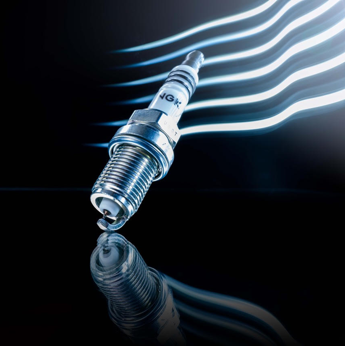

Niterra WebsiteNiterra ist der weltweit führende Hersteller der Marken NGK Ignition Parts und NTK Vehicle Electronics. Niterra ▶ beste Zünd- und Sensortechnikwww.ngk.de
Interessant, ist mir auch neu.
Prima Link...hat den Sinn das man keine "kalte" Kerze in den noch warmen Motor schraubt, da sich "kalte" Kerzen weiter in den warmen Motor drehen lassen. Somit besteht höhere Gefahr des festsetzens.
