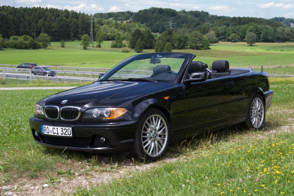

Hier möchte ich mein Cabrio vorstellen und ein wenig dokumentieren, was bisher daran gemacht wurde.
