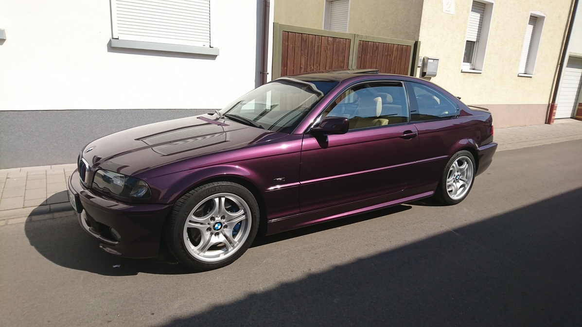

Innen und außen ein schön anzusehen . Top Farbkombi. ![]()
Stefan´s 330er SMG
Finde die Farbkombi auch ziemlich schick!

Steckt sicher viel Arbeit drin.. aber sieht sehr gut aus und die Farbe genial

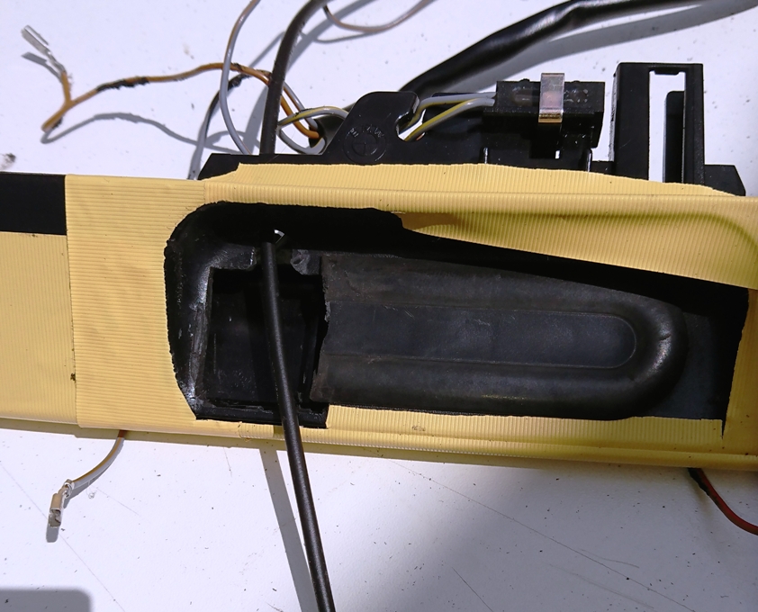

nach dem mir meine Bastellösung in der Kennzeichenleuchte nicht mehr gefallen hat habe ich mir Infos über den O E Einbausatz besorgt,

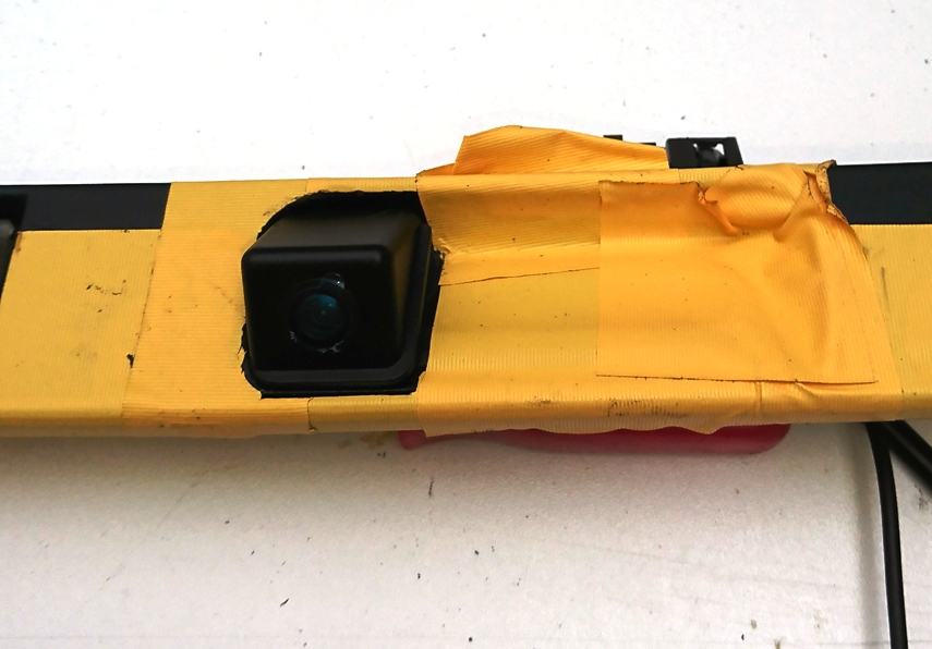

da dieser aber nur schwer zu bekommen ist und mit hohen kosten verbunden ist habe ich mir das ganze nun selbst gebaut....
eine Ecke am Tasterhebel wegschneiden, Ausschnitt erweitern, Gummiabdeckung für Taster kürzen, Loch fürs Kabel erweitern.....
nur noch mit Sika verkleben dann sollte das Fest und Dicht sein...

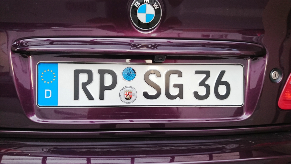

Bilder Update....
das End Ergebnis.............
Viel Spaß beim Nachbauen......
die Arbeit von 2 Tagen Kneten und Wachsen.....es hat sich mal wieder gelohnt .....
Wow!
