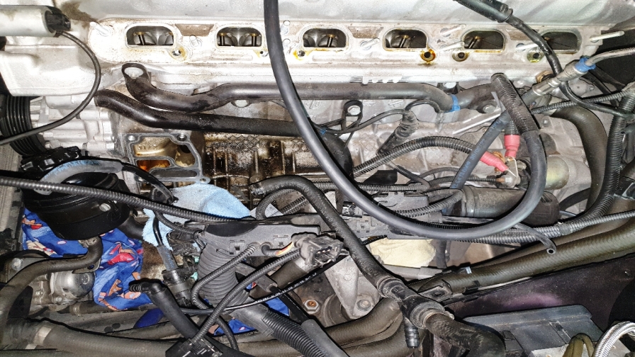

hier mal ein paar Bilder meiner Aktion....

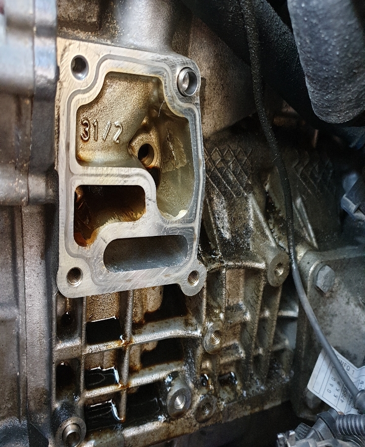

Öl-verschmierter Block...man beachte die Sauberen Einlassventile...

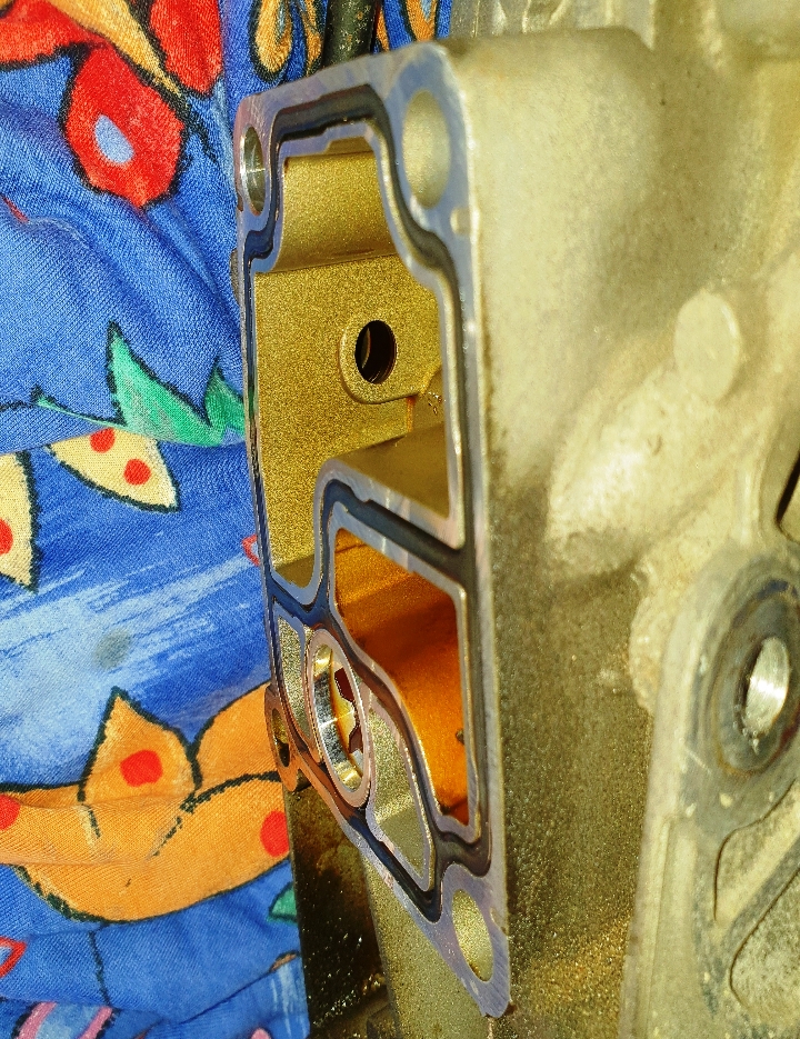

ganz schön flach die Dichtung

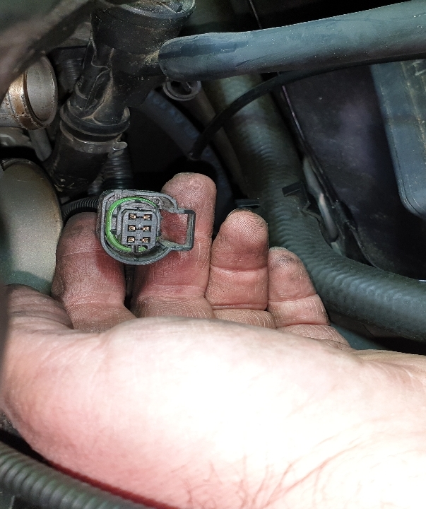

kaputter Stecker der Drosselklappe,
ging ums verrecken nicht runter und beim entriegeln einfach abgebrochen...

Alles anzeigenhier mal ein paar Bilder meiner Aktion....
