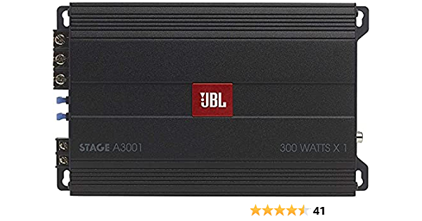

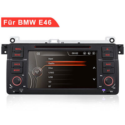

    Aus diesem Grund möchte ich gerne einen Subwoofer Nachrüsten. Mir ist da schon was ins Auge gefallen, die Frage ist, ob das alles so passt?
    Radio:
    Für BMW E46 3er 318 320 325 2 Din 7" GPS Autoradio NAVI CD DVD USB BT DAB+ MP3 | eBay
    Entdecken Sie Für BMW E46 3er 318 320 325 2 Din 7" GPS Autoradio NAVI CD DVD USB BT DAB+ MP3 in der großen Auswahl bei eBay. Kostenlose Lieferung für viele…
    www.ebay.de
    Verstärker (Amplifier):
    JBL Stage A3001 - Monoblock JBL Endstufe Auto 1-Kanal von Harman Kardon - Mono Subwoofer Auto Verstärker - 300 Watt - 1-Kanal für die Auto Bassbox
    amzn.eu
    Subwoofer: JL AUDIO 10W0-V3-4 https://amzn.eu/d/dfIfFu4
    Da ich so gut wie keine Erfahrung auf diesem Gebiet habe, würde ich mich natürlich über Konfigurationsvorschläge freuen und ob meine Konfiguration so passt.

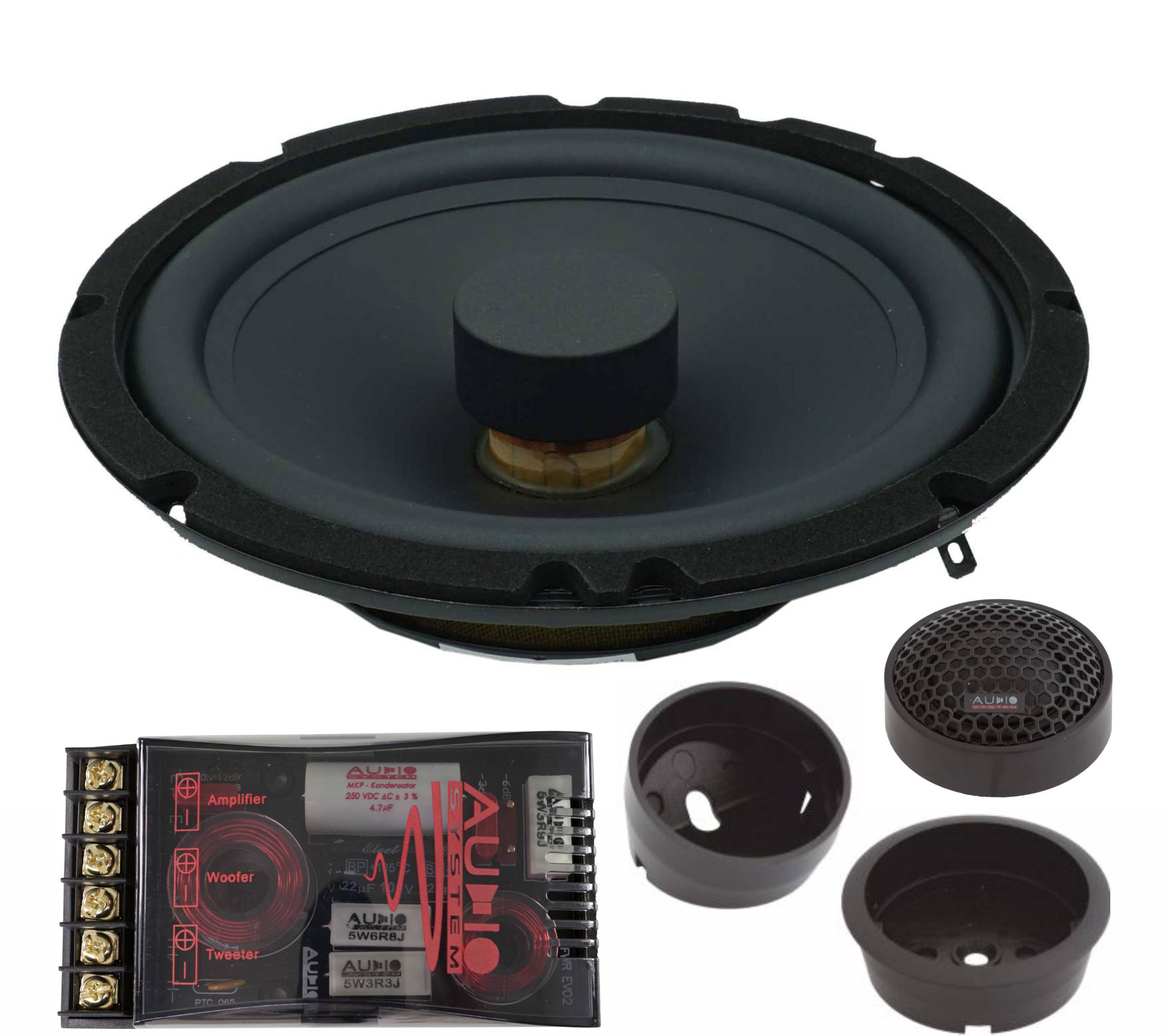

  • Beim e46 Cabrio passen nicht beliebige Lautsprecher-Sets. Speziell hinten braucht es flache 130er mit einer max. Einbautiefe von 35 mm. Das bieten nur wenige Hersteller an. Bei AUDIO SYSTEM gibt es gute Sets:
