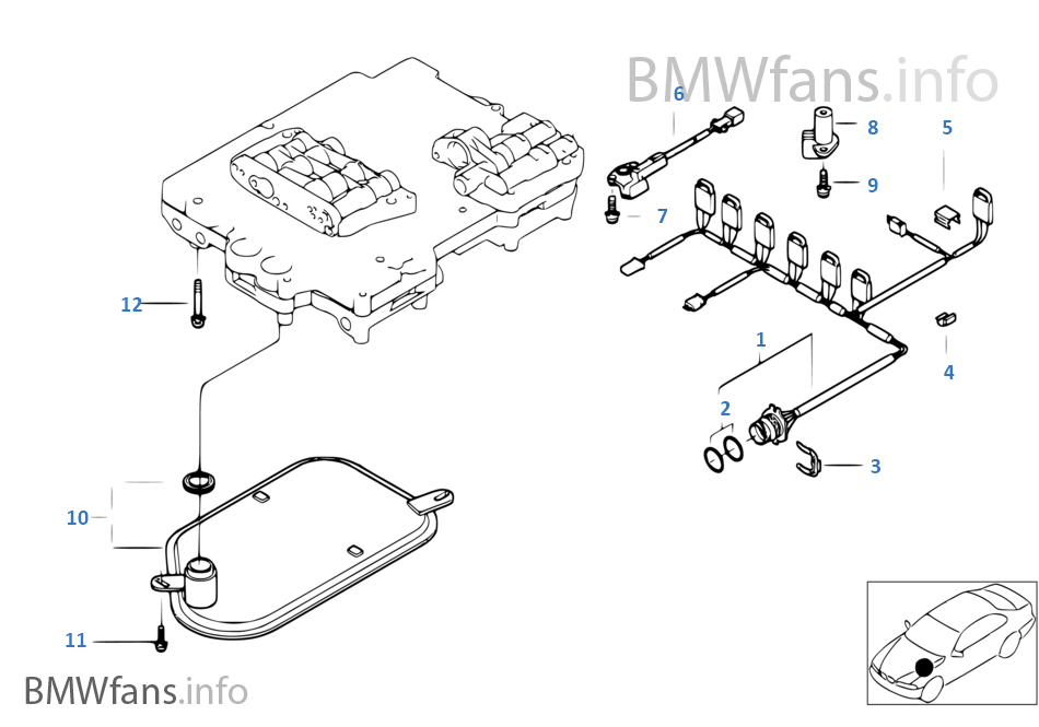

Ich glaube der Temperatursensor ist im Kabelbaum des Schaltkasten, also direkt am Getriebe. Deswegen habe ich vermutet, dass die Messung an der Ölwanne vielleicht eine Abweichung verursachen könnte.
A5S325Z Kabelbaum/Ölfilter/ImpulsgeberA5S325Z Kabelbaum/Ölfilter/Impulsgeber | BMW 3' E46 330i M54 Europade.bmwfans.infoKabelbaum mit Temperatursensor
Ich kenne das so, das der Temperatursensor am Kabelbaum des Schaltkastens ist.

Brauche die Pinbelegung und die Widerstandswerte. -

das könnt ihr euch sparen. Der "Fehler" ist in der Getriebesoftware zu suchen, ich hatte das vor einigen Jahren schon durch. Damals gab es den Originalen Kabelbaum für das 5HP19 sogar bei ZF noch zu kaufen. Inzwischen gibt es ihn nicht mehr. Ich habe mit Herrn Sagert und auch mit EWBR aus dem ALPINA-Forum daran rumgedoktort und festgestellt, dass der Widerstand im Kabelbaum OK ist - die Interpretation des Widerstandswert in der EGS-Software aber "das Problem" ist. Danach habe ich alle BMW-Versionen getestet, ohne Erfolg. Es ist einfach so. Ab 145°C INP* Temperatur schaltet das Getriebe sehr spät und versucht durch extremen Ölaustausch (hohe Drehzahlen) die Temperatur runterzubekommen. Ab 150°C geht es in den Notlauf.
