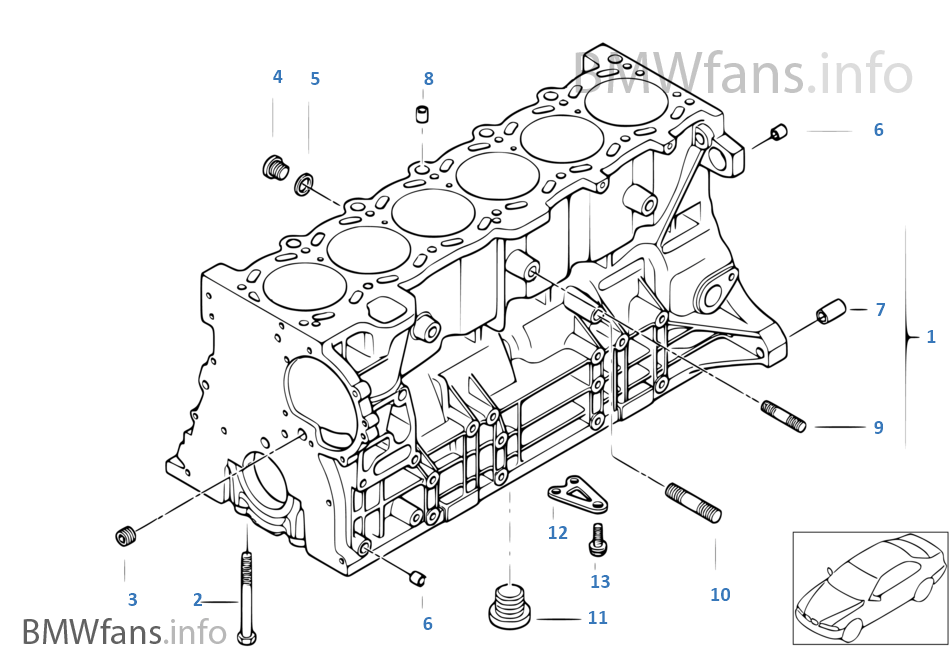

Ich habe seit längerem einen schleichenden Kühlmittelverlust bei längeren Fahrten.
Habe dieses Jahr vorm TÜV bereits AGB + WP getauscht.
Diese sind auch komplett dicht.
Das Problem tritt erst bei längeren Fahrten wenn sich der große Kühlkreislauf öffnet auf.
Es riecht auch nach verbrannten Kühlmittel also gehe ich davon aus das es irgendwo auf den Auspuff tropft und verdampft.
Habe ein Video gemacht aber leider keine Hebebühne um das Ganze genau zu filmen.
Habe nur leider kein Plan wo ich das Video hochladen kann.
Es tropft jedenfalls wenn das Auto steht. Recht mittig unterhalb vom Krümmer auf den Boden.
