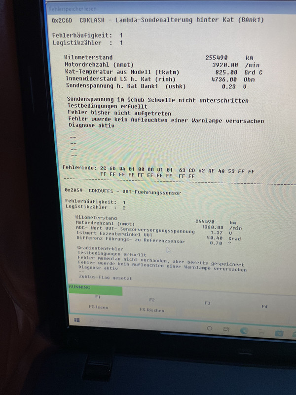

  • Dazu kommt noch das das Auto ein Tag jetzt stand da der Keilriemen mir fast gerissen wäre und ich ihn gewechselt hab. Da kamen auch diese zwei Fehler im Fehlerspeicher :
    https://i.postimg.cc/MpkQ4vkG/IMG-4445.jpg
    Meist oder sporadisch hab ich öfters mal ein Fehler wo was mit der VVT- Stellgliedüberwachung wo meist steht Testbedingung erfüllt und das er nur sporadisch kommt.
