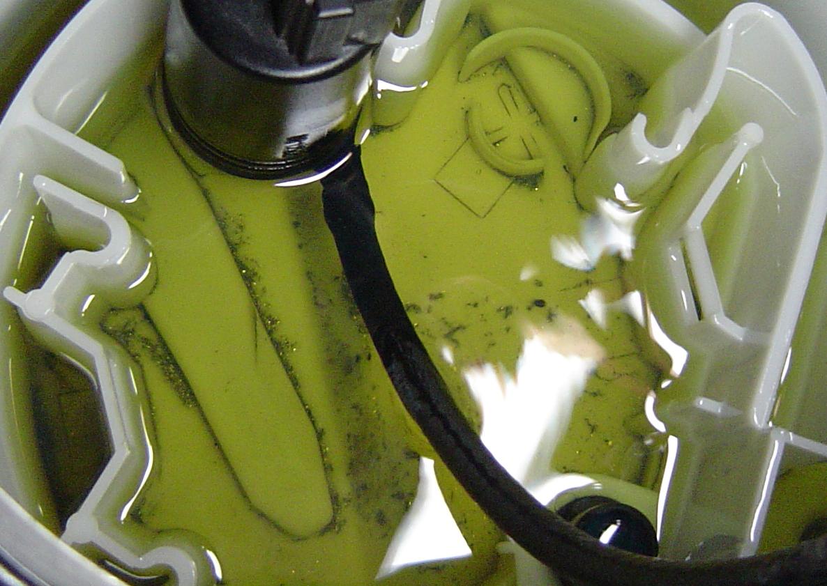

Hab im 7er-forum noch ein Foto von besagten Spänen im Tank gefunden:
E38 730d
[Blockierte Grafik: http://www.joachimsen.de/bmw/images/e38/spaehne.JPG]
