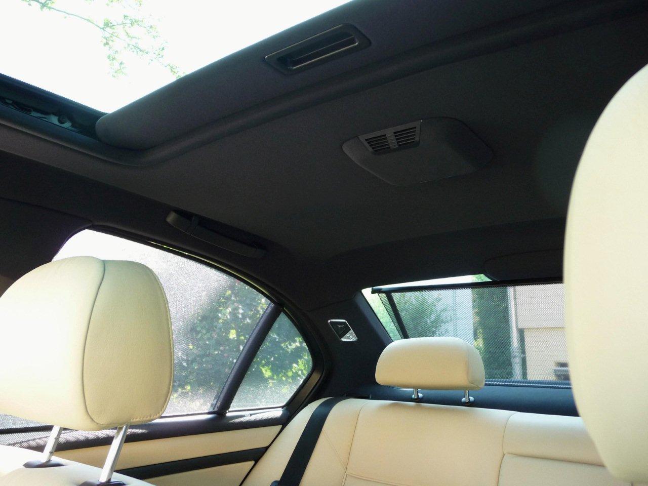

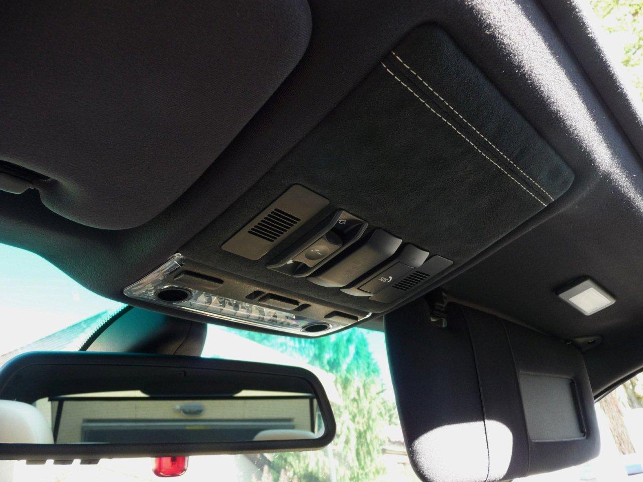

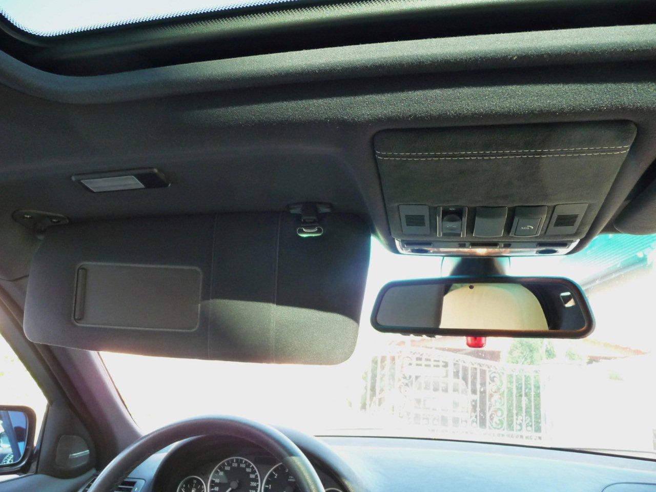

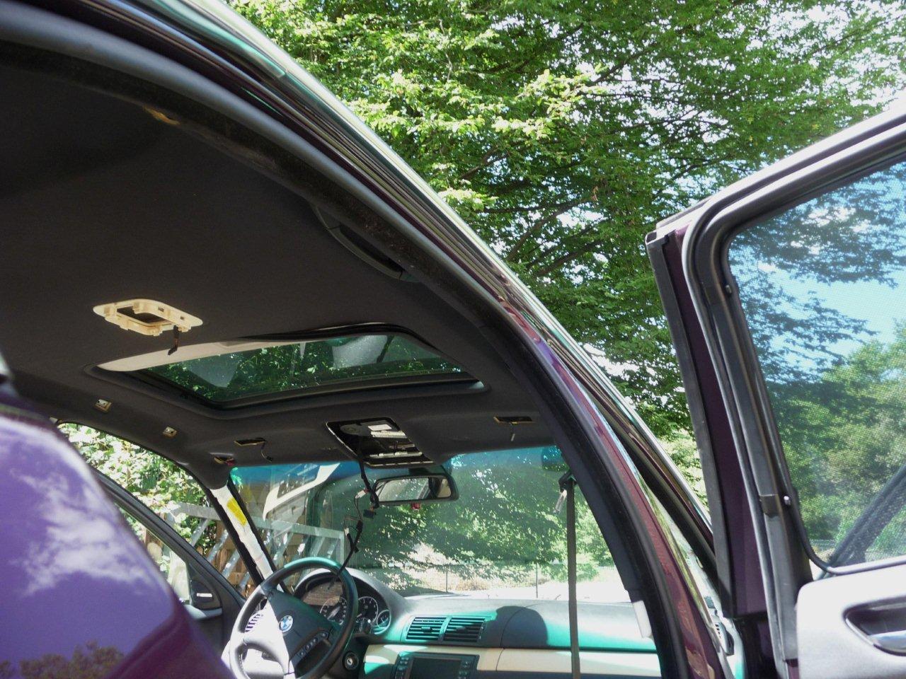

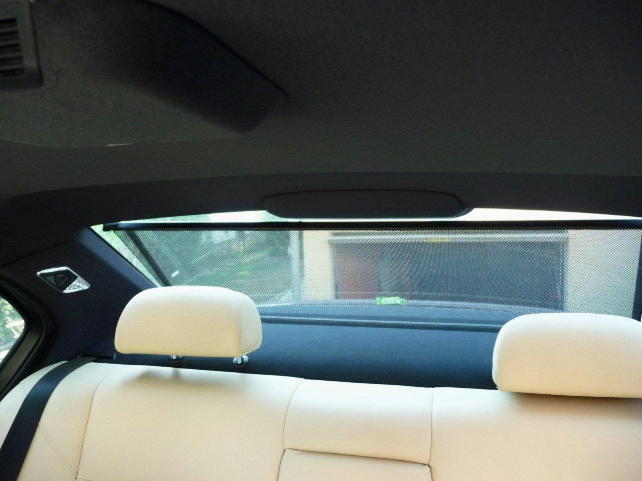

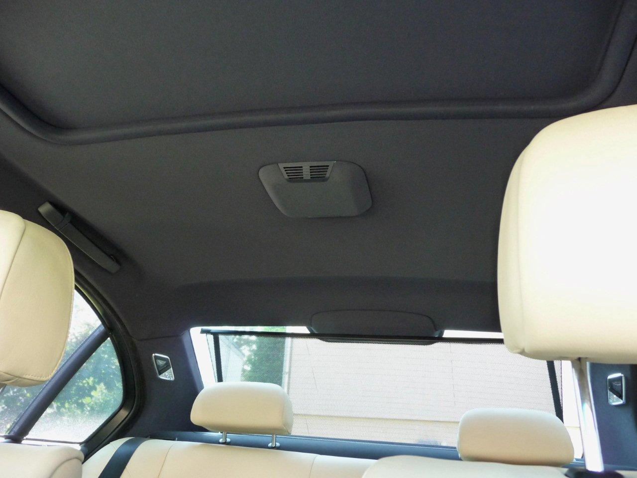

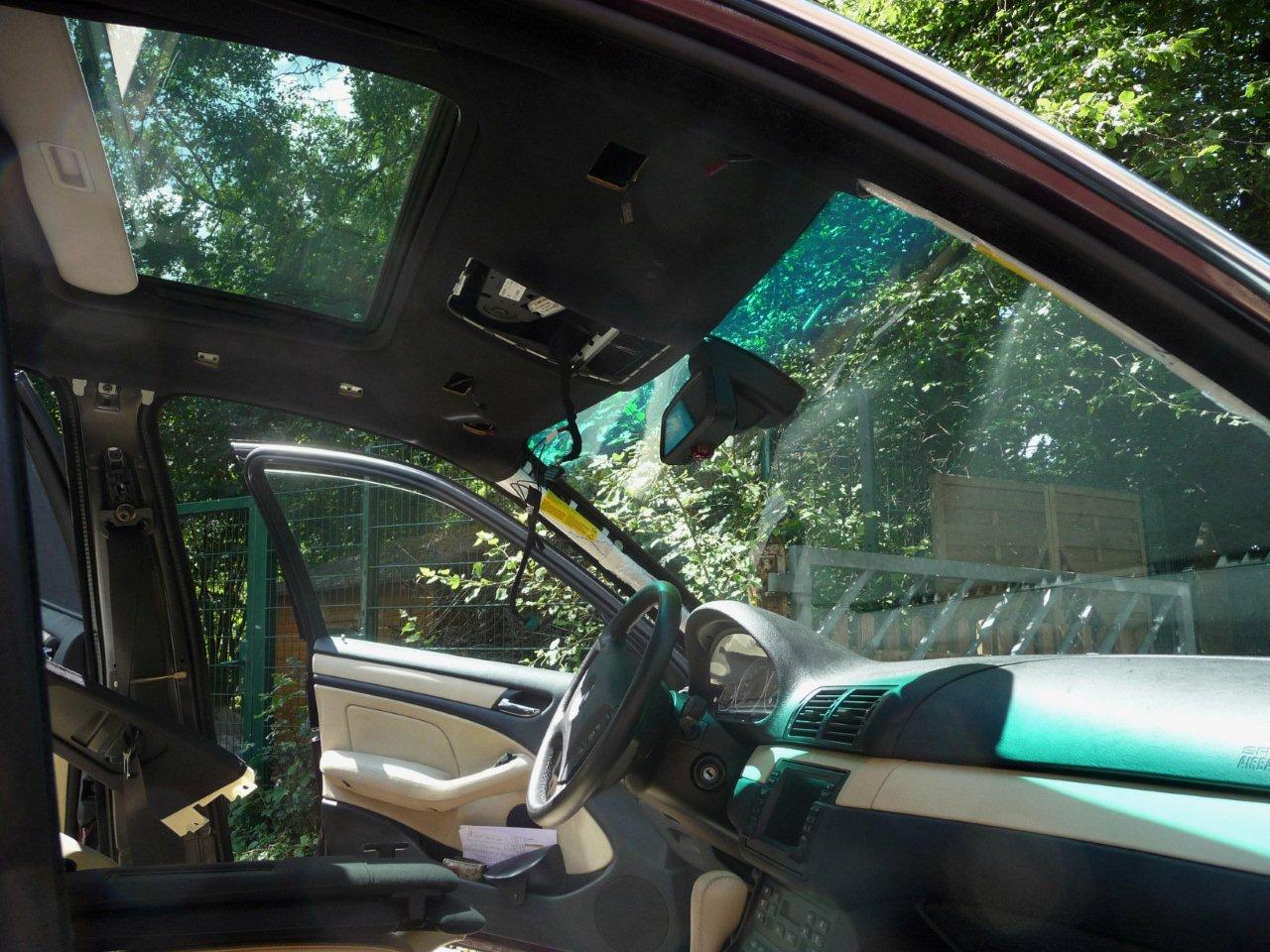

Nun die nächsten Fotos vom einem Umbau, diesmal vom Individual Dachhimmel in anthrazit dran [Blockierte Grafik: http://www.e46fanatics.de/images/smilies/excited.gif] Mein Projekt Innenhimmel mit Alcantara beziehen ist damit nicht hinfällig, das kommt dann vielleicht 2012.
Um den Himmel raus und rein zu bekommen, muss man einen der Vordersitze ausbauen, dann bekommt man ihn echt ohne Probleme durch die Hintertür.

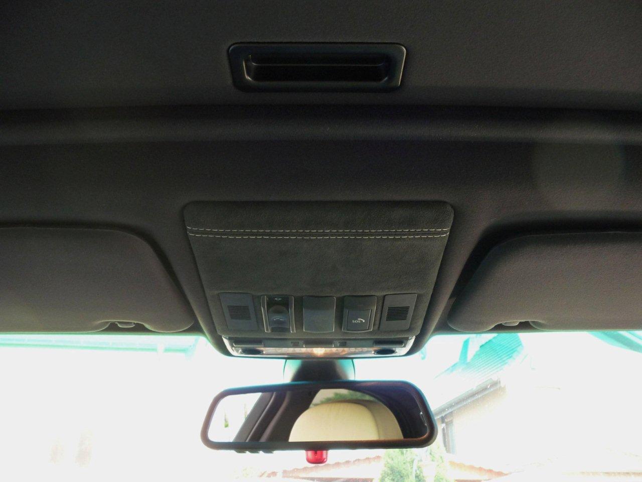

Ein extra Projekt von mir, da ich ja die vielen Schalter in die Schiebedachmotorabdeckung gebastelt habe und das für eine Schwarze nicht nochmal machen wollte und eh irgendwann Alcantara kommt. Da habe ich gleich die Blende mit Alcantara bezogen:

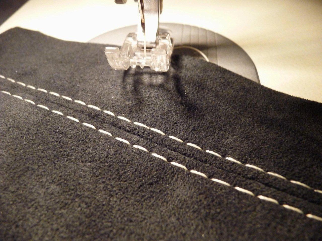

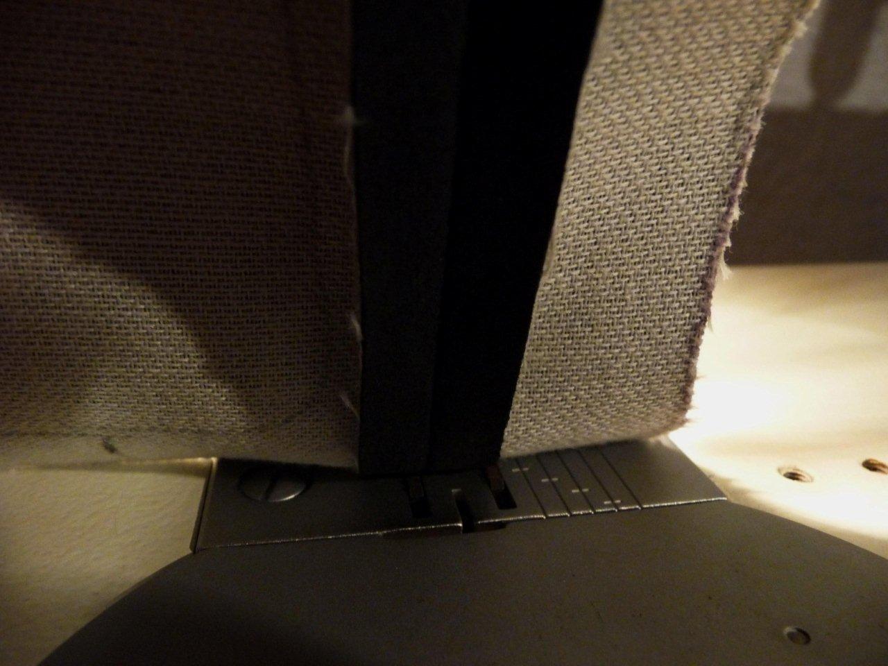

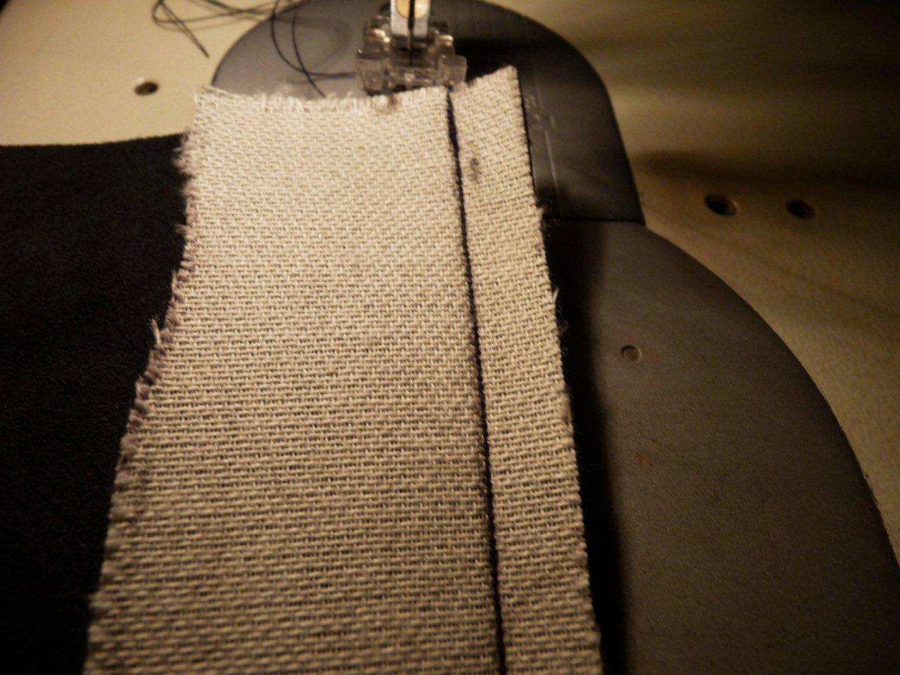

Hier zu sehen, zusammen Nähen für eine Ziernaht (wollte das einfach mal ausprobieren [Blockierte Grafik: http://www.e46fanatics.de/images/smilies/excited.gif])
Auf der Rückseite umschlagen

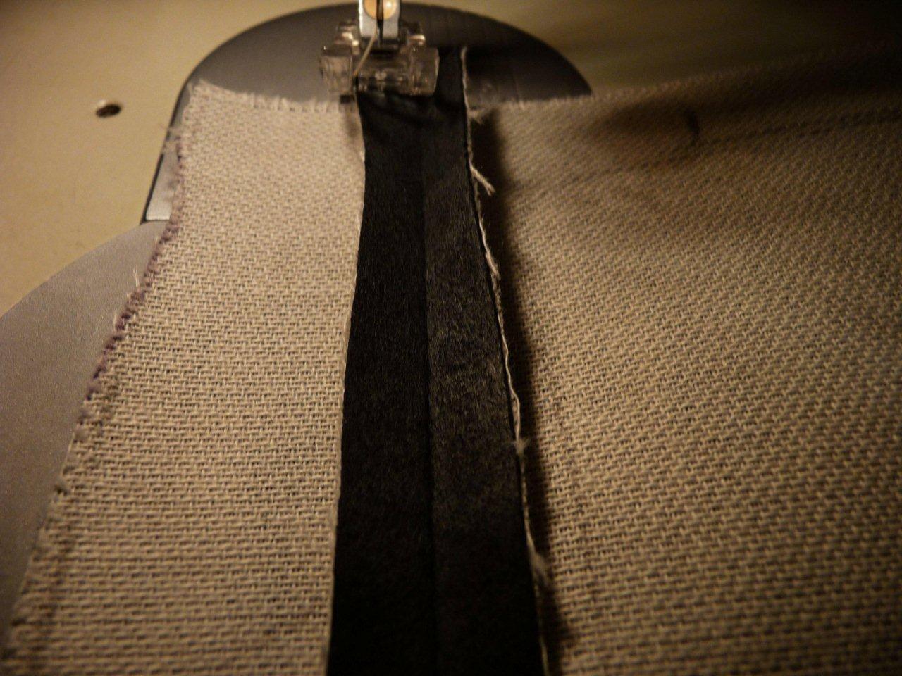

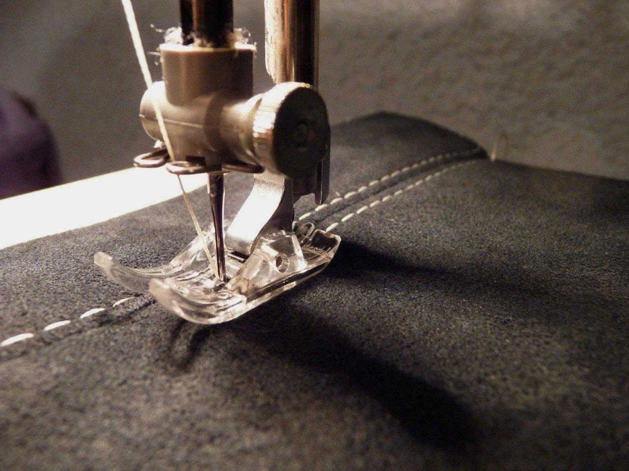

Und beim Nähen der Ziernähte aufpassen, dass es immer so bleibt!
Und dann schön gleichmäßig die Ziernähte nähen (habe leider nur normale Nähmaschine, also ganz schöne Sissifussarbeit)

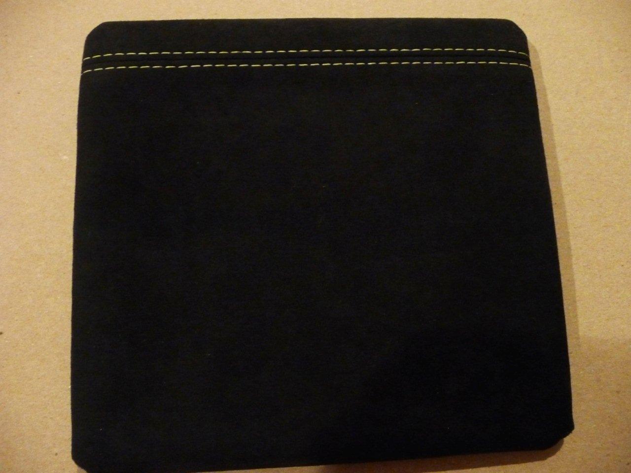

Fertige Nähte

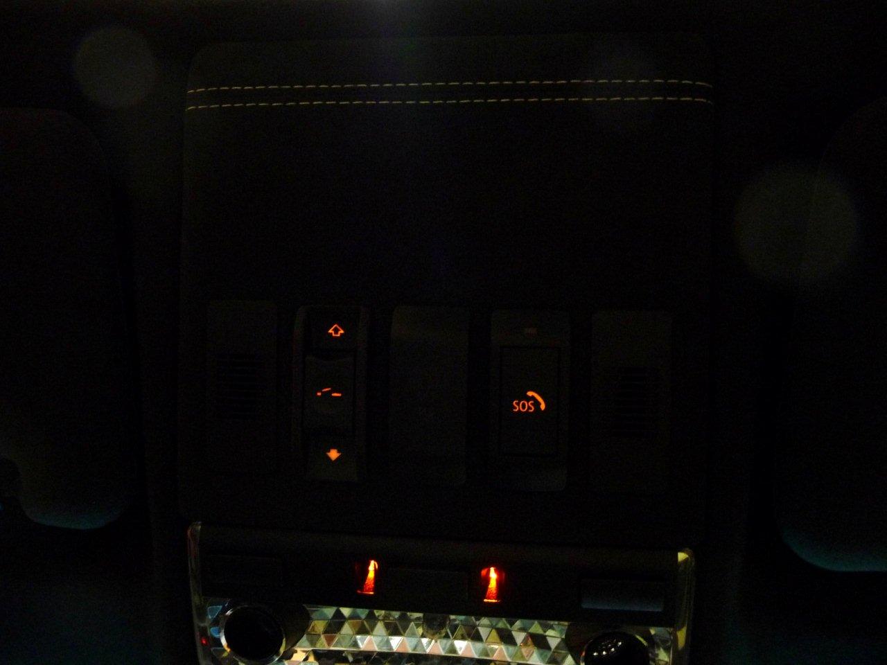

Überziehen der Blende und schön verleimen

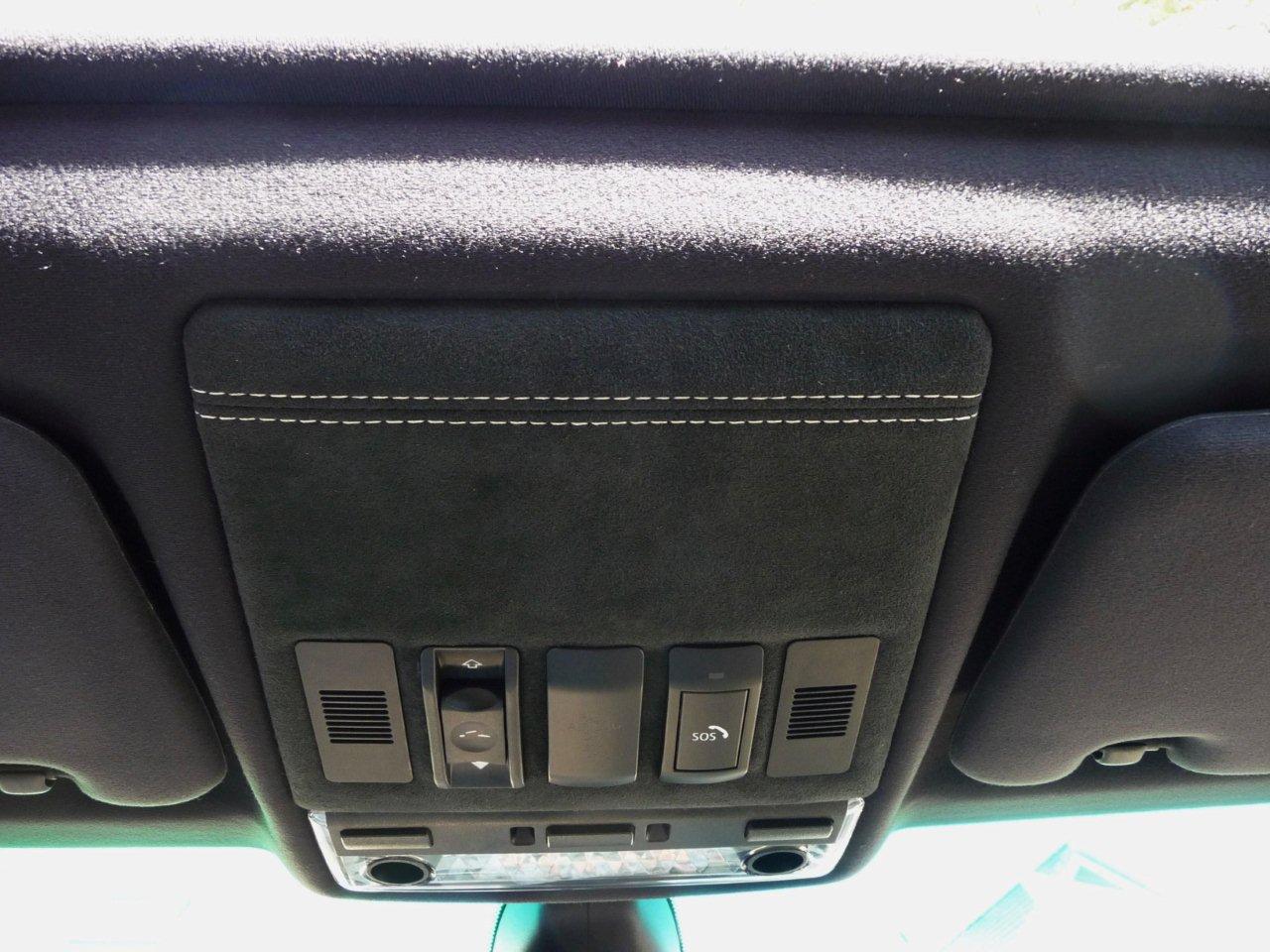

Dann die Schalter einzeln ausschneiden und einsetzten
E voila

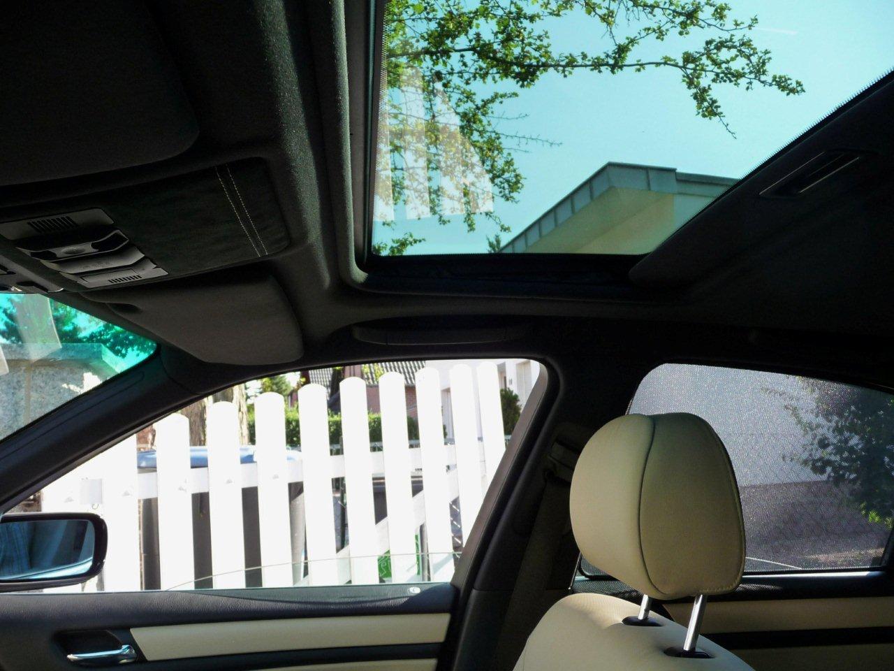

Also ich bin richtig begeistert [Blockierte Grafik: http://www.e46fanatics.de/images/smilies/excited.gif] Am meisten schätzt man den schwarzen Himmel wahrscheinlich, wenn man vorher den Hellgrauen drin hatte. Sieht viel besser und edler aus und nun stimmt auch endlich die Farbzusammenstellung in meinem Innenraum. An sich gab es in Verbindung mit Individual Leder nur den schwarzen Himmel, aber die Vorbesitzerin muss das irgendwie weg gelassen haben [Blockierte Grafik: http://www.e46fanatics.de/images/smilies/sneaky2.gif]
