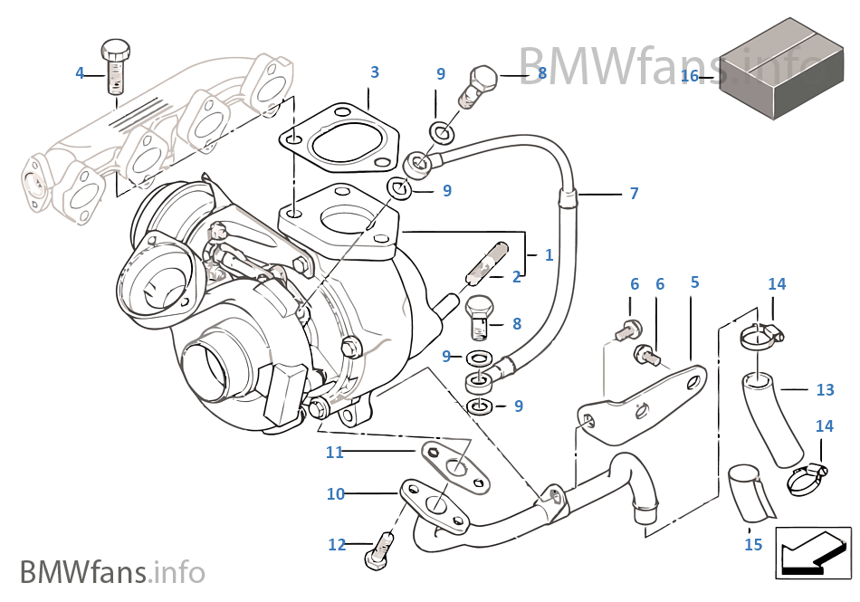

danke für den Tip!
ist es die "7", oder gehört noch mehr getauscht.
Die ganzen Riemen will ich auch mitmachen. Die haben schon 270.000km runter.
Also, die erste Diagnose zeigt -> Turbolader ist hin.
Ich meld mich, wenn ich weiß was es war.

Doch wenn der Turbo verreckt, muss doch der Qualm blau sein. Bei mir wars schneeweiß.
Ich check den Turbo mit.
