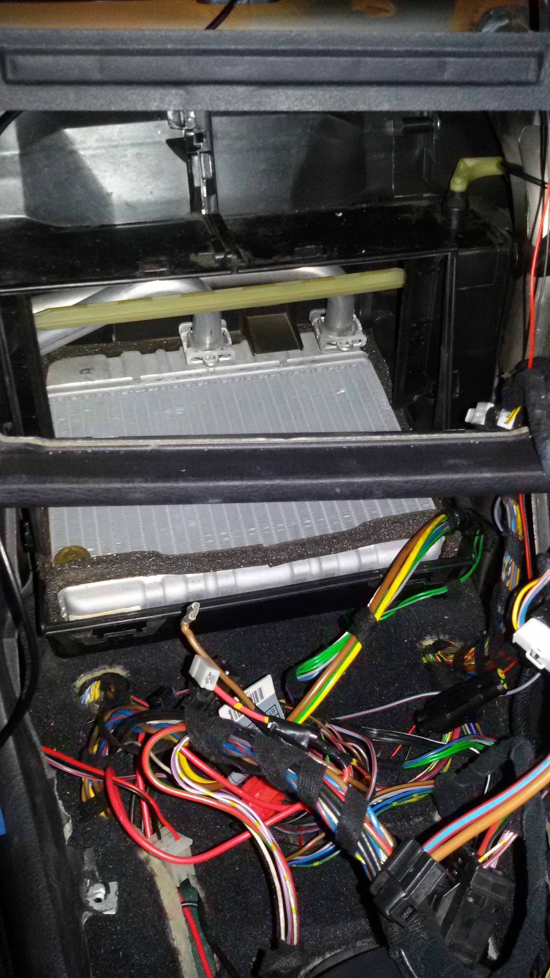

So wollte mal Rückmeldung geben.
Hab nicht mit spülen angefangen, hab gleich den Heizungskühler getauscht.
Wie hier beschrieben, geht es ohne das Amaturenbrett auszubauen, geht sogar recht gut.
Einzig die beiden Rohre wieder in den Kühler zu bekommen ist etwas Fummelei.
Und siehe da es wird wieder ganz schnell kuschelig warm im Auto
[Blockierte Grafik: http://www.rh-network.de/e46/20171208_132901.jpg]
Habs gefunden, da wars der Wärmetauscher
