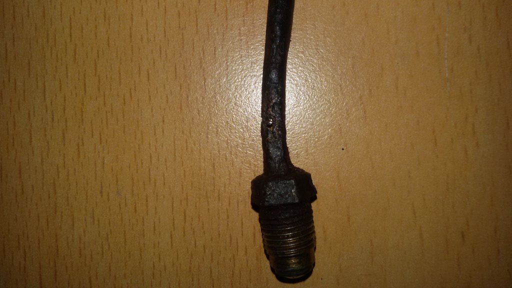

Heute endlich dazu gekommen auch die Fahrerseite zu machen.
Das Stück sah auf der Seite eigentlich von aussen noch ganz gut aus, als ich es nur ein bisschen gezogen habe beim ausbauen, ist es direkt gebrochen.
Auch wenn ich mich wiederhole, ich kanns nur jedem empfehlen die Leitung an der Stelle auszutauschen.
Mit dem Rep-satz ist das auch kein so großes Thema.
Ja, nur bis zum Verbindungsstück.
Hab mir alle Leitungen komplett angeschaut, die sind absolut in Ordnung. -
Die kaputte Seite ist wieder in Ordnung.

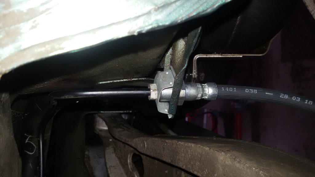

Die Beifahrerseite ist eigentlich recht problemlos zu reparieren.
Die Leitung ist auf der Fahrerseite mit einem Verbindungsstück angeflanscht und kan von da aus getauscht werden.
Ein bisschen fummeln über der Achse, aber sonst ganz normales schrauben.Die Linke Seite sieht in meinem Fall noch wesentlich besser aus, werde sie aber trotzdem mit einem Reparaturstück auch noch machen.
Die restlichen Leitungen haben keinerlei Korrossion, es sind wirklich nur die beiden Stücke am Übergang zum Schlauch.
AUs meiner Sicht nicht nötig alles bis nach vorne zu tauschen.Jetzt fährt, bzw. bremst er jedenfalls wieder.

Das Loch ist deutlich zu sehen:
[Blockierte Grafik: http://www.rh-network.de/e46/20181201_101406-1.jpg]

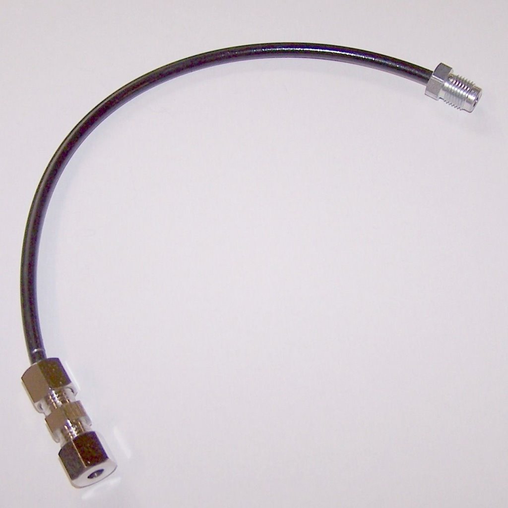

Damit werd ich die lineke Seite dann noch machen:
[Blockierte Grafik: http://www.rh-network.de/e46/Repsatz-Bremse.jpg]
