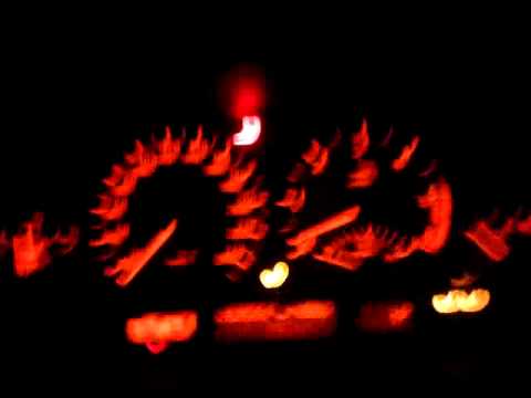

ich habs jetzt in youtube hochgeladen is einfacher

bis jetzt... am sonntag abend hab ich ihn abgestellt.. montag nicht gefahren und am di früh orgeln orgeln und irgendwann batterie leer..
ich habs zufällig gefilmt
(wenn ich rausfinde wies geht lade ich das video hoch)
