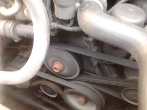

Servus leute,
habe heute zufällig gehört das bei meinem Auto was nicht richtig rund läuft.
Hab mal ein Video dazu, was ist das und mit was für kosten muß ich da rechnen ?Man sieht deutlich den unruden lauf, und die komischen Geräusche, zudem muß es irgendwo noch etwas öl rausdrücken, da der untere Bereich ein wenig eingesaut ist.
Danke habs hinbekommen
