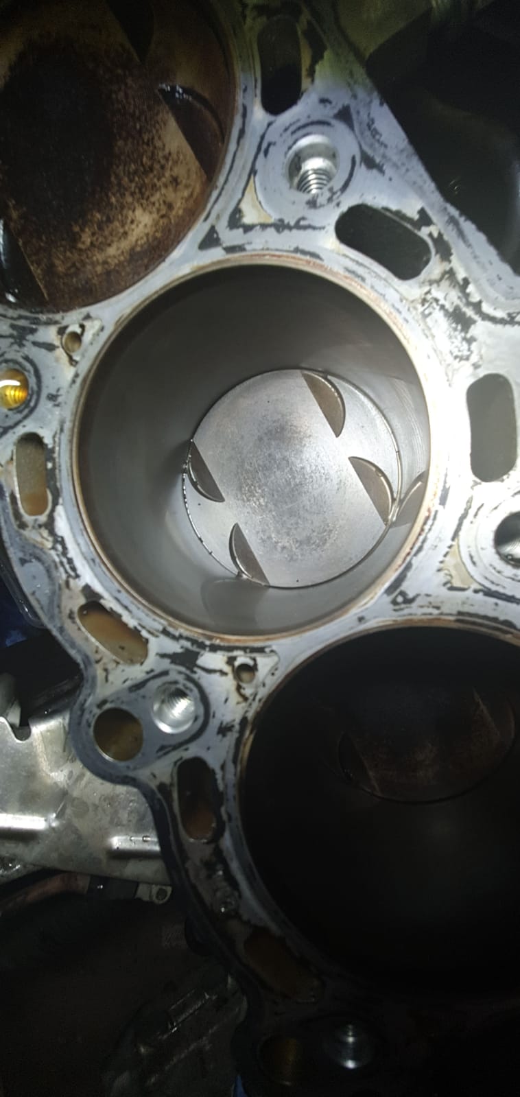

Uuund das nächste kurze Update - Kolbenringe sind soweit noch in Ordnung was man so prüfen konnte.
Entschluss ist somit gefasst - Rumpf bleibt zusammen.

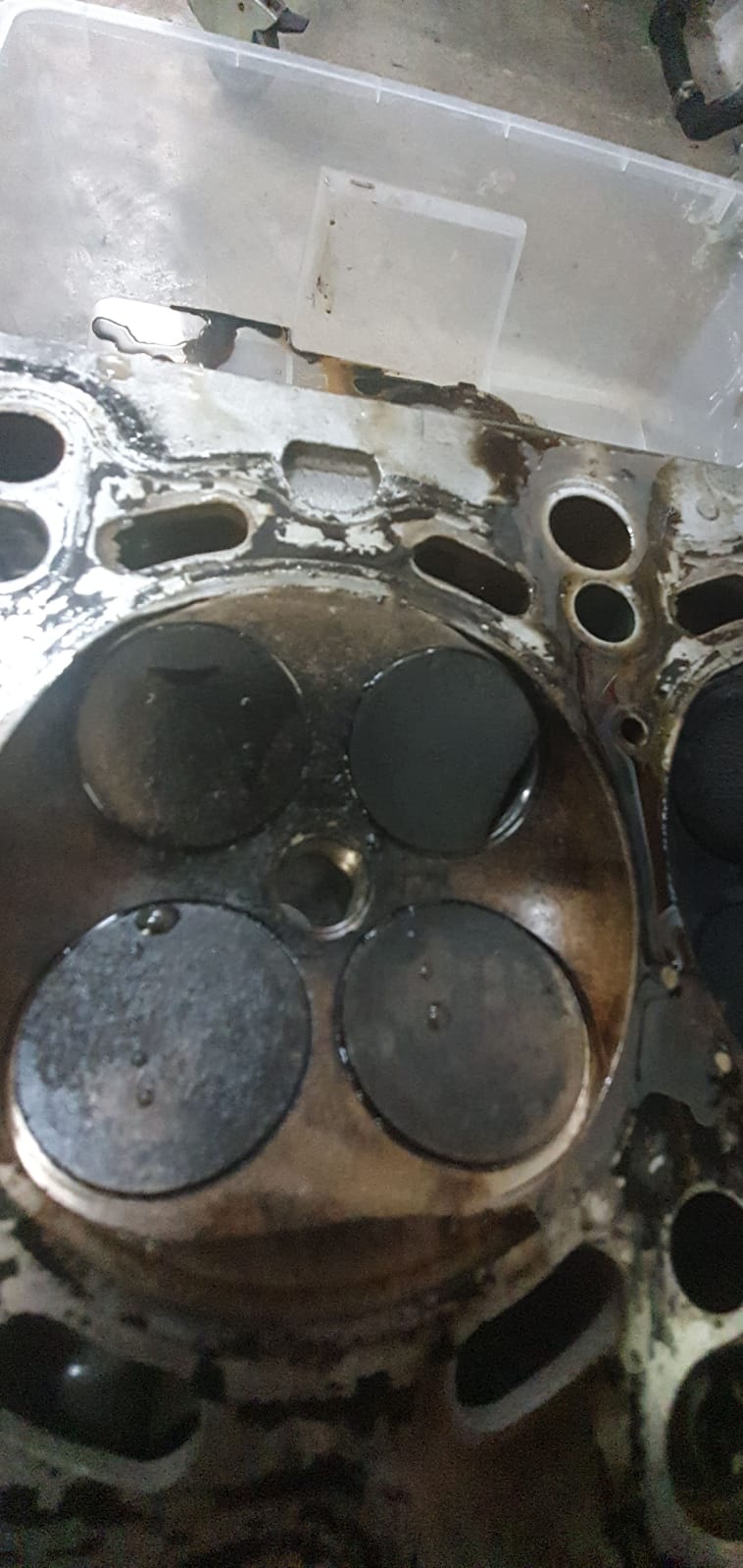

So, kleines Update:
Kopf ist beim Motorenbauer. Schaftdichtungen wie erwartet platt.
Kopf bekommt jetzt neue Schaftdichtungen, ein neues Ventil (Die Ventile von Zylinder 1 waren einwandfrei dicht - keine Ahnung was das gestern war), alle Ventile werden neu eingeschliffen, bei Bedarf gefräst/geschnitten, und Kopf wird geplant.

Ja weisst du - ich bin davon ausgegangen daß das Fehlerbild eben nicht so eindeutig ist - und bevor man jetzt auf Verdacht dies und dann das macht war der Gedanke halt mal alles zu machen - um das, was wirklich den Fehler verursacht, auch zu erwischen.
Aber mit diesem sowas von eindeutigem Fehlerbild, dem guten Zustand der Laufbahnen....ich werde morgen noch die Kolbenringe so gut es geht mal testen und dann überlege ich mir was ich mache.
Was ich mit dem Auto vorhabe? Lange besitzen, wenig fahren. Denke nicht das der noch mehr als 5tkm pro Jahr bekommt.
