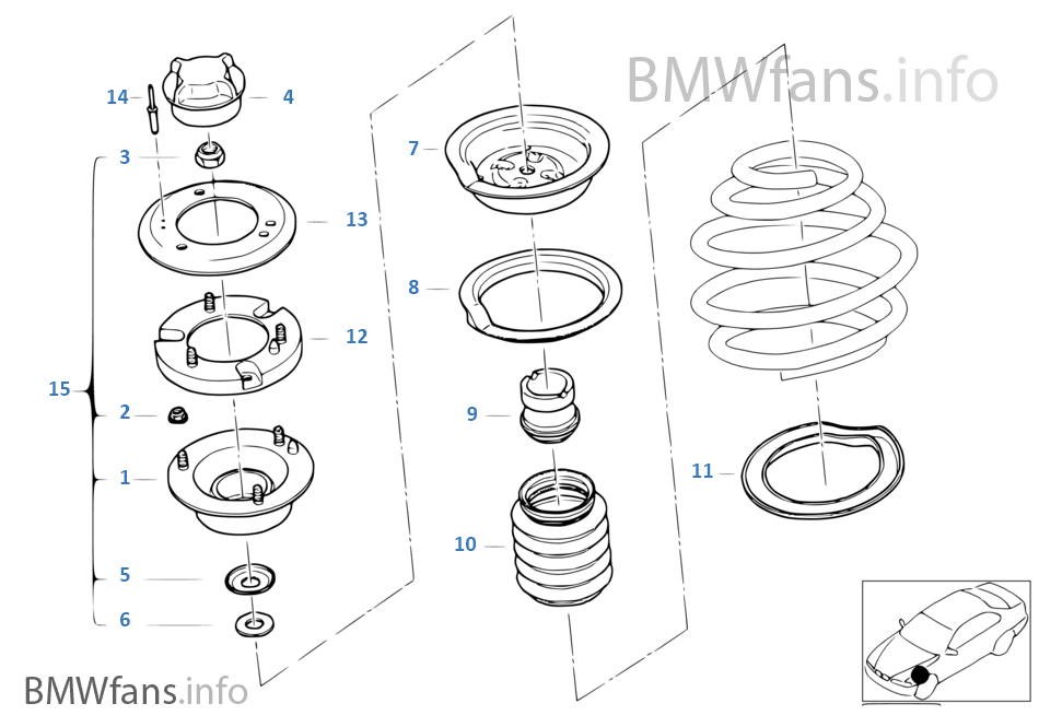

  • soooo, UPDATE:
    Der Fehler ist gefunden:
    beim Originalfahrwerk waren die Domlager defekt und haben Geräusche gemacht, war mir bekannt und darum habe ich es ausgetauscht.
    Das Gewindefahrwerk habe ich beim Händler mit neuen Domlagern bestellt, und in der hauseigenen Werkstatt zusammensetzen lassen.
    (Ist mein erstes Gewindefahrwerk und ich wusste nicht, dass ich die Lager selbst montieren kann, indem ich das Gewinde ganz runterschraube.
    Bisher hatte ich nur Festfahrwerke und benötigte einen Federspanner für die Montage der Domlager).
    Bis dahin alles in Ordnung, ABER es fehlen Positionen 5 + 6 am neuen Fahrwerk.
    [Blockierte Grafik: http://static.bmwfans.info/images/epc/Nzk3NDRfcA==.png]
    Das Domlager saß also so auf dem Federteller, ohne Staubschutzkappe und Scheibe.
    Für die Fahrt heim half ein wenig WD-40 an dieser Stelle, nun sind die Federbeine ordentlich zusammengebaut und es ist ruhe ;)

  • Das wäre natürlich eine Möglichkeit, die Scheibe habe ich noch beim Auspacken des Eibach FW gesehen, denn sie war auffällig in einem Bilsteintütchen verpackt :thumbsup:
    Ob der Schrauber die jetzt auch verbaut hat, ist die Frage ?(
  • Die 5 und 6 sind bei mir richtig verbaut. Ich hatte ja vor einer Weile die (Febi Bilstain) Domlager ausgebaut, gereinigt, gefettet und wieder eingebaut.

    Ob Scheibe (6) und Abstandsring (5) verbaut sind weiss ich nicht.
