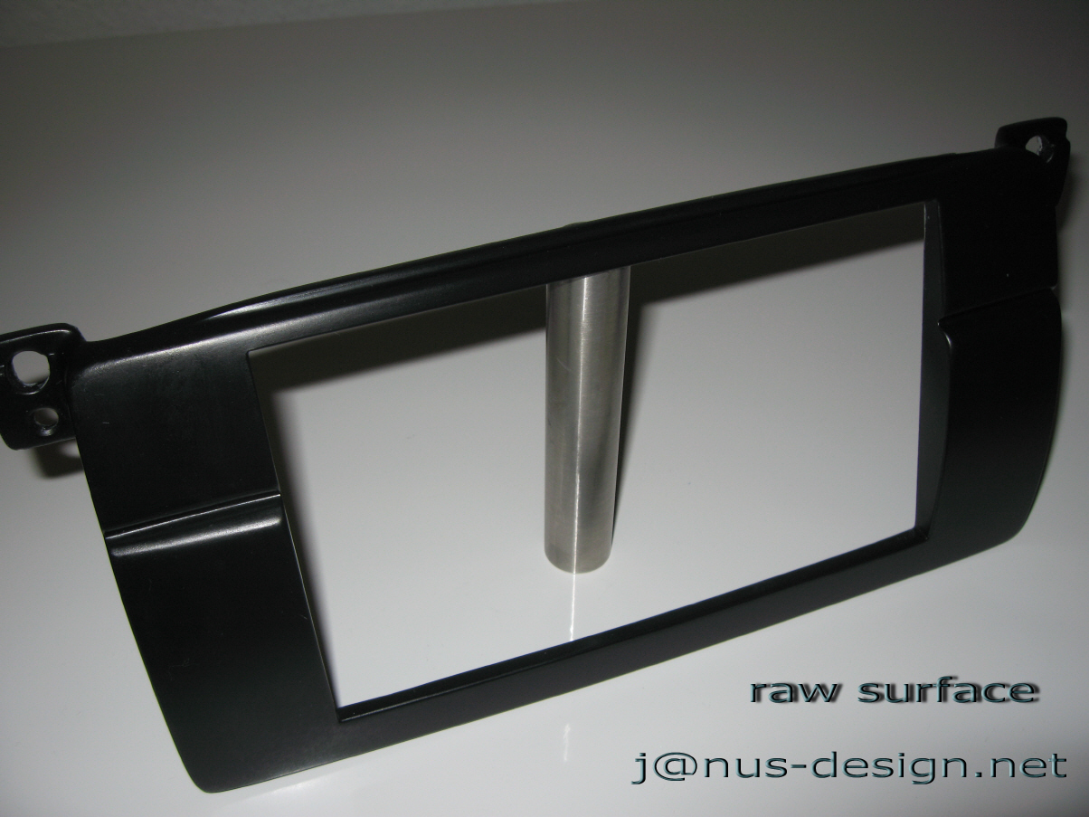

Brauche also kurz gesagt:
1. Funtkionsträger [Blockierte Grafik: http://www.janus-design.net/images/funktionstraegere46.jpg]
2. DIN2-Blende [Blockierte Grafik: http://www.janus-design.net/images/e46raw.jpg]
3. Radio
4. Adapter-Stecker von DIN-Stecker auf BMW
Habe ich was vergessen oder wars das?
Fürs Dynavin brauchst du keine Blende.
BEim normalen Doppel Din schon!
Hi Tommy,
Grundlage für alles ist 1. den alten Funktionsträger ausbauen und den dahinter liegenden BEHR - Kanal zu bearbeiten. ( Dort sind eine Lüftungsklappenarm zu versetzen und noch andere Fräsarbeiten - genaueres Tutorial dazu bekommst du von Janus Design, bei dem auch die DoppelDin Blende erhältlich ist )
Für diesen Umbau ist handwerkliches Geschick von Nöten, sowie das entsprechende Werkzeug.
Nach dem "Platzschaffen" ist dann der nötige Raum für ein Doppel DIN Radio gegeben - bei den Radios gibt es natürlich von bis - mein Tipp: gebrauchtes Alpine oder Pioneer. Absolute Referenz.
Bei weiteren Fragen gerne stellen, hab den Doppel Din Umbau auch hinter mir in meinem E46.

Beim Funktionsträger musst nur aber noch schauen, ob du ein Raucher oder Nichtraucher Paket hast und zu welchem Paket der Funktionsträger gehört.
Beide passen zwar rein, doch der Aschenbecher bzw. die Ablage sind nicht kompatibel zueinander, heißt Aschenbecher passt nicht in den Funktionsträger des Nichtraucher Paketes und umgekehrt. Auch gibt es im Nichtraucherpaket keine LED zur Beleuchtung der Ablage.
@ trymon: das habe ich alles schon geklärt. habe schon passende Artikelnummer rausgesucht. aber danke für den Hinweis.
Chev: kannst du mir sagen was ich da genau benotige oder find ich das auch alles bei janus? Von den fräsarbeiten hör bzw les ich grad das erste mal. bisher haben alle immer nur gesagt einfach austauschen!?
