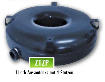

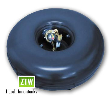

Hallo zusammen,
welche Tankgröße (brutto) und von welchem Hersteller paßt maximal in die Reserveradmulde wenn man die serienmässige Abdeckung noch ganz normal verbauen möchte? 70L?
Herzlichen Dank
Hallo zusammen,
Herzlichen Dank
Was meinst du mit Tankgröße???
Also passen tuen mit Reserve ca. 63 Liter rein..
Die maximale Gastankgröße (Füllmenge) die ohne Probleme in die Reserveradmulde passt denk ich mal.
Ich habe wohl die Frage falsch verstanden
Ja genau Stingray.
Oder ne Aussage ob in den einzelnen E46 Modellen (VFL) die Reserveradmulden alle gleich groß sind. Bei den Fanatischen hiess es unter 60L fürs Cabrio und teilweise passen da wohl auch 70L Tanks in Limousinen rein?!
ZitatMein Gastank ist in der Radmulde und mit 42l netto etwas zu klein, aber ich komm damit hin.
das hat hier erst ein 325i fahrer geschrieben, ich denke die Mulden sind bei allen e46 gleich, nur der Compact hat keine
Man könnte natürlich auch mal selbst ausmessen und dann mal die Mathematik bemühen.
Mach mir das doch mal vor Wenn es ne halbwegs brauchbare Kontur in der Mulde gäbe, hätte ich die schon längst in nem Flächendesign abgeformt, keine Sorge
Na, einen max.Durchmesser und die max. Höhe wird sich doch wohl messen lassen.
Nur ist die max. Höhe nicht da, wo der max. Durchmesser ist. Die Bodenwanne ist ja bekanntlich mit Radien versehen. Von daher wäre es durchaus einfacher, wenn jemand aus seinen EIGENEN Erfahrungen sagen kann welche Tankgröße er drin hat.
Hast Du ne LPG Anlage drin?
