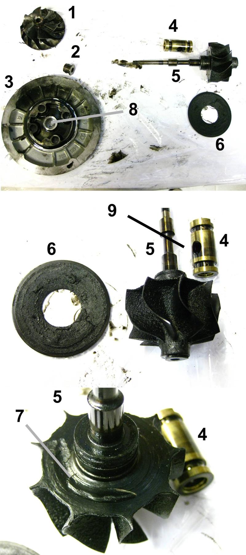

Bei einer langsamen Autobahnfahrt (120km/h) ist es passiert: Der Beamer wollte kein Gas mehr annehmen, fuhr dann nur noch 90 km/h, bin dann sofort nach 1000m auf den nächsten Parkplatz und habe ihn abgestellt. Es roch total komisch, wie verschmort, habe dann kurz unter der Motorhaube nachgesehen, dort war alles sauber, auch kein Rauch.
Habe den Wagen dann noch einmal angelassen, starker weißer Rauch aus dem Auspuff, nur minimal Gas gegeben, hörte sich an wie ein Rappeln oder Rasseln vom Auspuff, der ist aber ganz sicher fest.
Dann habe ich den Wagen vom ADAC nach Hause bringen lassen. Dort habe ich dann mal nach dem Ölabscheider geguckt, der erst vor 6000km in der BMW Werkstatt zusammen mit ein paar anderen Dichtungen getauscht wurde, weil der Wagen anfing zu ölen. Seitdem hatte ich Ruhe, doch dann kam eben plötzlich der Vorfall.
War zwar ein bisschen ölig, jedoch nicht besonders viel. Also habe ich mal nach dem Kühlwasser geschaut, weil ich dachte, dass ja eigentlich dunkler oder blauer Rauch hinten rauskommen müsste wenn er Öl verbrennt. Also im Schlauch war nix, der Stab kam aber raus. Wenn ich den Schlauch quetsche hört man aber nur Luft. Naja anwerfen wollte ich ihn nicht unbedingt nochmal.
Also schnell den Schlauch vor der Drosselklappe ab und gesehen, dass da ziemlich viel Öl drin steht. Auch in dem schwarzen Schlauch läufts runter..
Jetzt hoffe ich nicht, dass es der Turbo bei knapp 120 000km ist... Der 520d von meinem Vater hat 400 000km mit dem 136ps motor gemacht und wurde nur verkauft, weil jemand hinten rein fuhr..
Gibt es noch was anderes was ich checken kann? Oder ist das Öl vor der Drosselklappe schon eindeutig?
Danke im Voraus, auch von meinem Beamer.
[Blockierte Grafik: http://www.imgbox.de/users/public/images/Qkx5eRq1cV.jpg]
