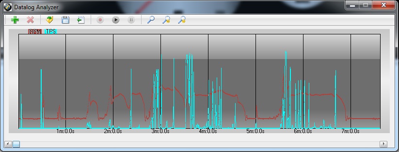

    Neben der eigentlichen Arbeitsoberfläche gibt es dann den Auswertebereich:
    [Blockierte Grafik: http://pmd.cc/photos/Graphing.jpg]

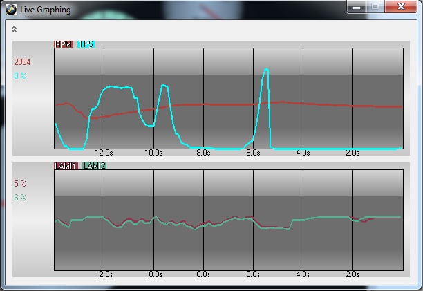

    sowie die Realanzeige:
    [Blockierte Grafik: http://pmd.cc/photos/LiveGraphing.jpg]
