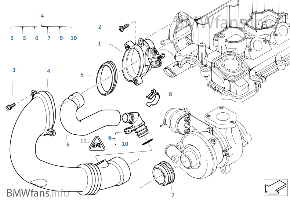

    Beim Ansaugrohr ist keine Schelle verbaut, könnte schon der Knack punkt sein...
    Allerdings gibt es nur Dichtringe
    Heissfilmluftmassenmesser
    Heissfilmluftmassenmesser | BMW 3' E46 330d M57N Europa
    de.bmwfans.info
    Morgen werde ich mal die Nummer 7 u 5 kaufen und einbauen.

  • LoL hatte die Schelle vom AGR Ventil vergessen festzuschrauben ....
    Gestern Abend dachte ich mir das schon als ....
    So habe aber eine weitere Stelle entdeckt wo rauch austritt....
    Ein Video lade ich gleich noch hoch....
    Es kommt aus der Nähe des Ölabscheiders....
