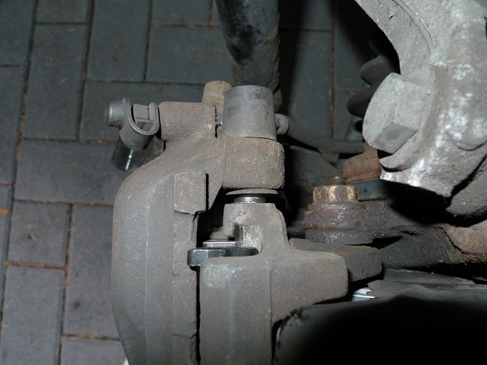

    Ich kann den Bremssattel nicht fest an den Bremssattelhalter schrauben. Die beiden Schrauben drehe ich bis zum Anschlag rein, sodass diese sich nicht mehr drehen lassen, aber dennoch ist da Spiel. Zwischen Bremssattel und dem Halter sind ca 2mm Spiel, sodass ich diesen hin und her bewegen kann.

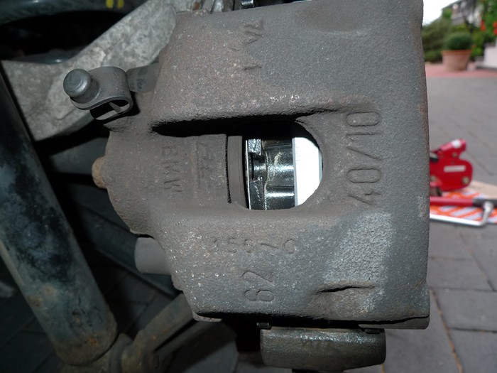

    Der Bremskolben wurde komplett zurückgedrückt und die Beläge und die Scheibe hab ich passend zum Auto bestellt. Scheinbar passt das aber auch nicht mit den Belegen(?), denn wenn ich den Sattel richtig an den Halter drücken möchte, bleibt noch etwas Spiel übrig. Weiter kann ich aber nicht randrücken, weil dann der Belag gegen die Scheibe drückt. Ich hab alles mehrmals auseinander genommen, zusammengebaut, versucht den Kolben weiter reinzudrücken (geht nicht)... aber es will einfach nicht passen. Ich hab schon mehrmals Bremsscheiben + Beläge gewechselt, aber diesmal wills einfach nicht klappen..
    Oder bin ich einfach zu blöd? ;( ;(
    Die Lücke
    [Blockierte Grafik: http://s14.directupload.net/images/120915/rlqct2i2.jpg]
    [Blockierte Grafik: http://s14.directupload.net/images/120915/nm87wgcw.jpg]
    Fenster randrücken geht nicht, da Belag an Scheibe drückt..

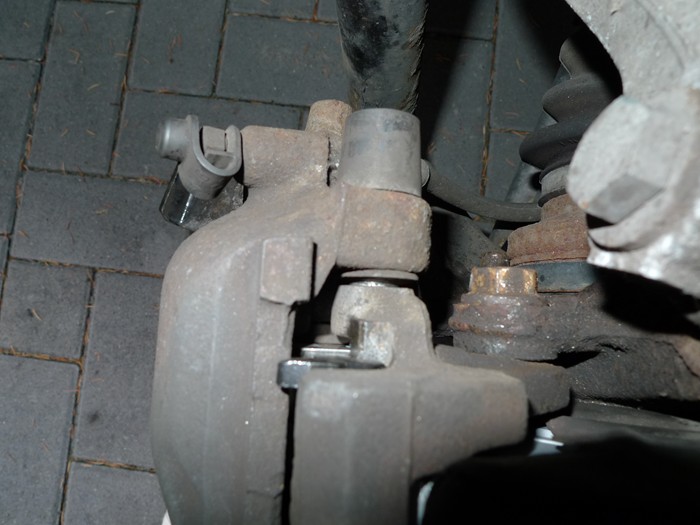

    [Blockierte Grafik: http://s14.directupload.net/images/120915/yu9nhysn.jpg]
    Weiter gehen die nicht reingedreht..

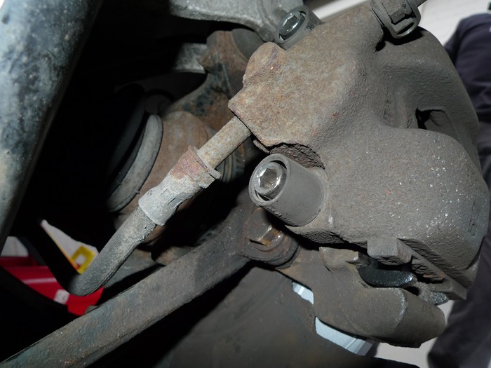

    [Blockierte Grafik: http://s1.directupload.net/images/120915/9ngk3kc3.jpg]

  • Das ist genau richtig das es so ist, die Bewegung des Sattels ermöglicht erst die Nachstellung der Bremse wenn die Beläge an Stärke verlieren. Wenn´s fest wäre, dann wäre etwas defekt. Bevor du los fährst mit dem Pedal ein Paar mal pumpen das die Beläge sich an die Scheibe legen und alles ist gut. :)

  • Genau...eine der weitverbreitesten Varianten von Bremssättlen. Durch die Schwimmeinrichtung kommt man nämlich mit einem Kolben aus. :)
