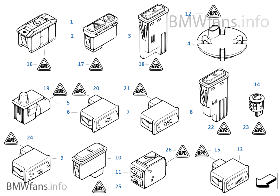

    Dani Sahne :
    Diverse Schalter
    Diverse Schalter | BMW 3' E46 320Ci M54 Europa
    de.bmwfans.info
    Ist es das Teil mit der Nummer 4 ?
    Einfach Spannung überprüfen oder wie stell ich fest ob der Defekt ist ?
