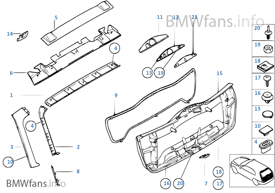

    Kann mir gerade mal jemand sagen welches Teil das genau ist. Ich glaube es ist in der Beschreibung nicht genau aufgeführt oder ich hab es übersehen?
    Verkleidung Heckklappe
    Verkleidung Heckklappe | BMW 3' E46 318i M43 Europa
    de.bmwfans.info
    Ich meine die mittlere Abdeckung im Innenraum unter "Verkleidung Heckklappe oben aussen" und "Abdeckung". Quasi das teil, welches innen den Abschluss des Dachhimmels hinten bildet.
