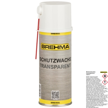

Bei dem Zustand und Einsatzweck finde ich es unangebracht, den Unterboden mit Fett einzusauen (eher Wachs, siehe oben).
So ich habe mir jetzt das Brehma Schutzwachs in transparent gekauft und auf jeder Schwellerseite eine Sprühdose verwendet. Für den Unterboden finde ich es zu klebrig. Da bleibt Dreck dran hängen, selbst nach Eintrocknung.
Außerdem hinter den Radhausschalen. Den Unterboden lasse ich so.
