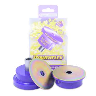

  • Also ich habe folgende Buchsen gefunden:
    https://www.ebay.de/itm/123726307721
    Powerflex Buchsen Differenzial hinten, hintere Buchse für BMW E46 3 Series & Touring (1999-2006)
    Powerflex Buchsen Differenzial hinten, hintere Buchse für BMW E46 3 Series & Touring (1999-2006) PU Buchse
    www.powerflex-deutschland.de
    Wo genau der Unterschied ist, geht nicht eindeutig draus hervor.

  • No name passt halt oft schlecht und quietscht auch mit Lubrikation. Auf jeden Fall vermeiden.
    Die Powerflex sind in Ordnung. Mit Revshift und Condor Speed Shop habe ich zumindest persönlich gute Erfahrungen gemacht, sind aber beide eher harte Marken.
