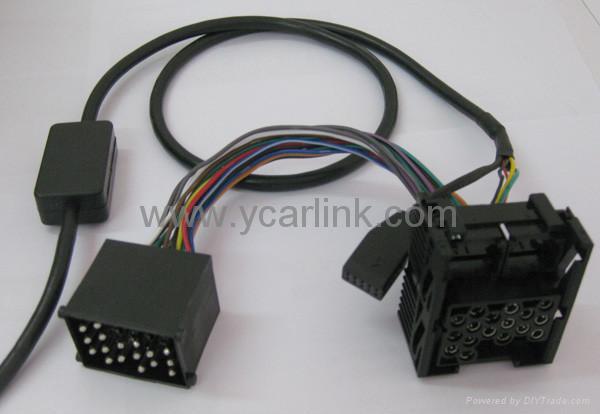

Wenn ich mein iPhone über den iPod Port anschließe steht erstmal aufm iPhone laden mit dem Zubehör nicht möglich, dann hör ich nur rauschen egal ob ich Musik Abspiel oder nich. Beim AUX kommt auch nur rauschen. Angeschlossen is das ganze mit genau sowas hier.
und die stecker sind nicht vertauscht ?
dann einfach mal den hersteller anrufen, warum dein iphone nicht mit dem gerät harmoniert.
ansonsten mal nen ipod anschließen. -
Hab den Stecker schon in beiden Anschlüssen probiert, aber der eine ist ja nurs für h/k system. Am iPhone kanns aber eigentlich nich liegen weil über AUX tut sich ja auch nix und das Teil rauscht ja auch durchgehend.
den cdc schon mal komplett abgesteckt ?
wie gesagt, dann bleibt nur noch hersteller kontaktieren.
wenn die kabel schon vorgefertigt sind und du selbst eigentlich nichts falsch machen kannst, liegts wohl am gerät selbst. -
Hab die Ursache gefunden, das ganze funktioniert nur mit Zündung, da die Anleitung auf English ist war mir das nicht klar und da das Radio ja auch so geht hätt ich das auch nicht vermutet.
zu einfach
Das ganze funktioniert allerdings nur wenn ich CDs im Wechsler hab, bei dem Teil kann man die Tasten 1-6 zum bediehnen des iPods nutzen und jede Taste die ich benutzen will muss auch eine CD drinne haben, man hört auch jedesmal wie er dann die passende CD lädt wenn ich die jeweilige Taste drücke. Ist ja eigentlich unsinnig schließlich könnte man das Teil ja auch ohne installierten Wechsler nutzen.
