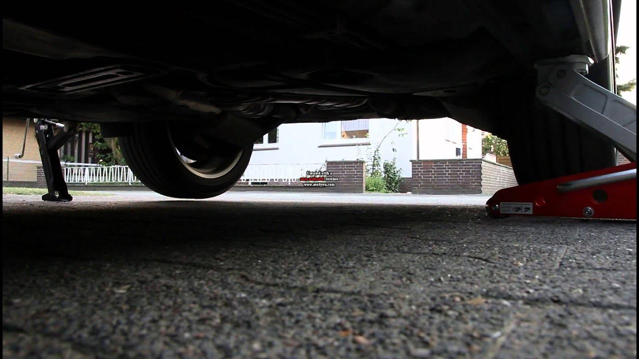

  • Hatte bei mir eigentlich auch den Verdacht, dass das ZMS nicht mehr das beste ist.
    Aber wenn ich auskuppel und abstelle, klingts genauso wie wenn ich eingekuppelt abstelle.
    das video hier triffts fast auf den punkt
    BMW E39 - Defektes ZMS (Zweimassenschwungrad)
    So hört sich ein defektes ZMS an.Zu viel Spiel in den Federpaketen.Hinzu kommen leichte Vibrationen im Leerlauf.Ein leichtes Schlagen des ZMS ist unter besti...
    www.youtube.com
    so hört es sich bei mir beim abstellen an !!

  • Ganz ehrlich... für mich klingt das nicht besonders kaputt auf dem Video :D
    Hab ich eigentlich selten komplett ohne Geräusche gehört. Also wenns danach geht, ist meins definitiv kaputt (würde mich auch nicht soooo arg wundern bei 137tkm derzeit).
    Aber ganz ehrlich: Das ist schon seit einigen tausend km so bei mir, das wird die nächsten paar tausend auch so bleiben, solangs nicht schlimmer wird.
    Aber wenn meins auch defekt ist, dann liegen deine Probleme nicht rein am ZMS, weil die Probleme wie du sie beschreibst hab ich lang nicht (zumindest lang nicht so extrem). Also bei mir is das echt "okay".
    Wobei das mit dem ZMS vlt. auch ein bisschen mit meinen Schaltprobleme zusammenhängen könnte.. mhm.. ich werd einfach nicht schlau draus, und einfach mal auf Verdacht ZMS ausbauen und anschauen hab ich auch keinen Bock drauf.
    Ich werd wohl abwarten wie es sich weiter verhält, und dann iwann zusammen mit der Kupplung dann machen.
