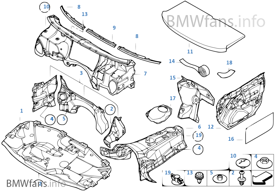

  • Was heißt denn Türverkleidung erneuert ?
    Bei einem bekannten haben ich die "Schallisolierung" gewechselt, weil diese undicht war.
    Schallisolierung vorn
    Schallisolierung vorn | BMW 3' E46 316i N46 Europa
    de.bmwfans.info
    Die 12
  • Mach Dir eine schöne Seifenlauge (wie lecksuchspray) und schütte die mal über die verdächtigen Stellen.Dort wo es rein kommt sollten sich dann Bläschen bilden :)
  • Hallo Tobi E46 Coupe,
    die Schallisolierung in der Tür wurde bereits neu verklebt. Zusätzlich ist die Gummidichtung der Tür selbst erneuert worden.
    Jetzt nur mal hypotetisch angenommen: wäre die Schallisolierung der Tür undicht, welchen Weg würde das Wasser nehmen, um hinter der Fussablage heraus zu kommen?
