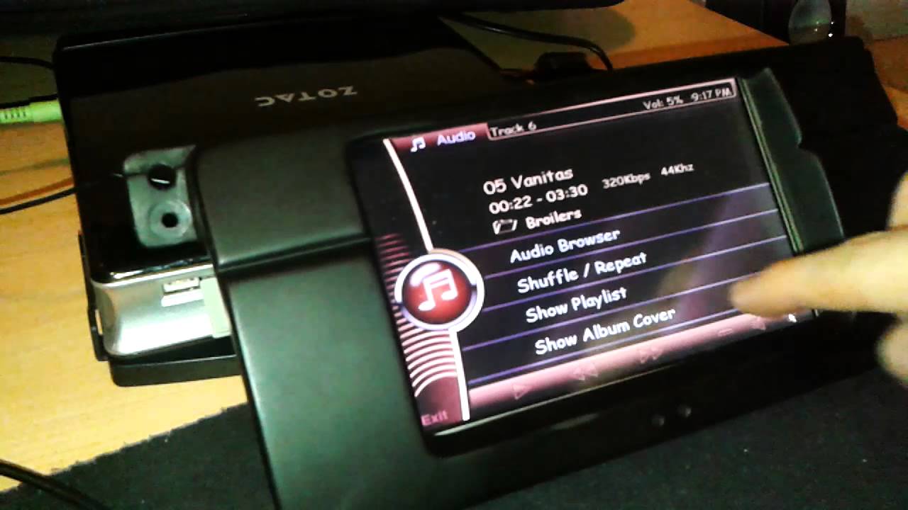

    Zotac Box Id13
    Intel Atom 2x 1,8Ghz
    2GB Ram Corsair
    32GB SSD Adata
    8-Kanal Sound
    ca.125€ gebraucht bei ebay
    Display:
    7" 16x9 Openframe Lilliput
    ca.150€ neu aus der USA incl Zoll einfuhr etc
    16x9 Janus Design Blende
    ca.40€ gebraucht bei ebay

    Als Software habe ich die Software RideRunner installiert und nutze WinXP 32Bit als OS.
    Der PC fährt sobald er Strom hat in ca. 30 Sek hoch (bis er Musik abspielt). Geplant ist ihm Strom zu geben sobald das Auto aufgeschlossen wird.

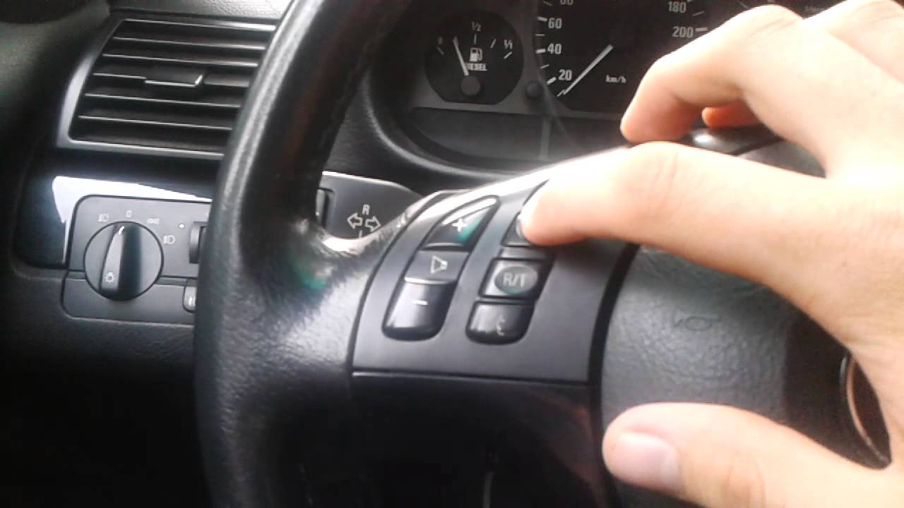

    Was noch später intigriert wird ist ein IBUS Interface vom Ressler womit dann auch das MFL bedient oder andere Daten wie Tankinhalt wie beim Dynavin angezeigt werden kann.
    Die Idrive Optik ist ein Skin der beliebig verändert werden kann.
    Jeder Button kann an jede Position in jede Form ,Größe vollkommen frei geändert werden.
