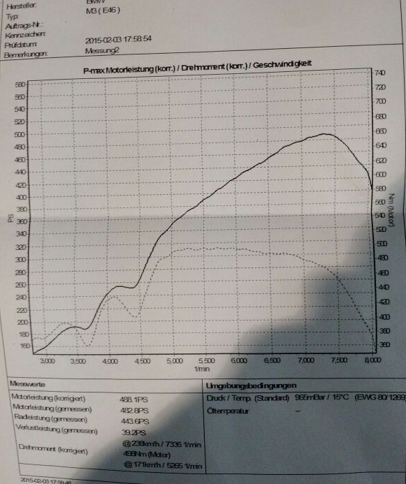

  • Hier ist mal ein Diagramm von einem E46 den ich letztens abgestimmt habe und der auf die Rolle mußte.
    Du siehst die Radleistung und eine Schleppleistung von 39PS.
    Das ist ein E46 M3 Cabrio.
    Mit Deiner Schleppleistung hätte ich 530PS statt 490PS.
    Und selber beschissen hätte ich mich auch :D
    Den Motor kenne ich sehr sehr genau und weiß dass das auf den Punkt hinhaut.
