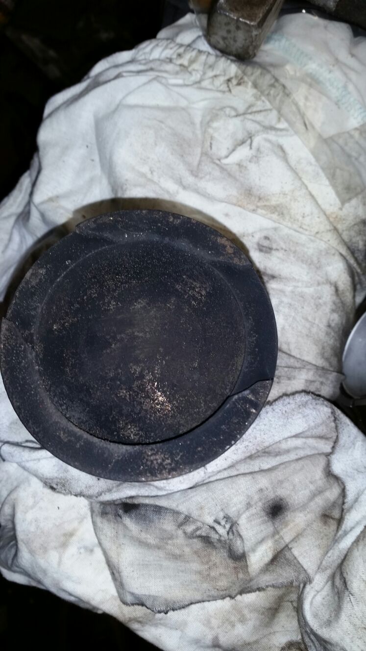

einmal der alte Kolben mit großer Mulde
[Blockierte Grafik: http://fs1.directupload.net/images/150817/ftfj969g.jpg]

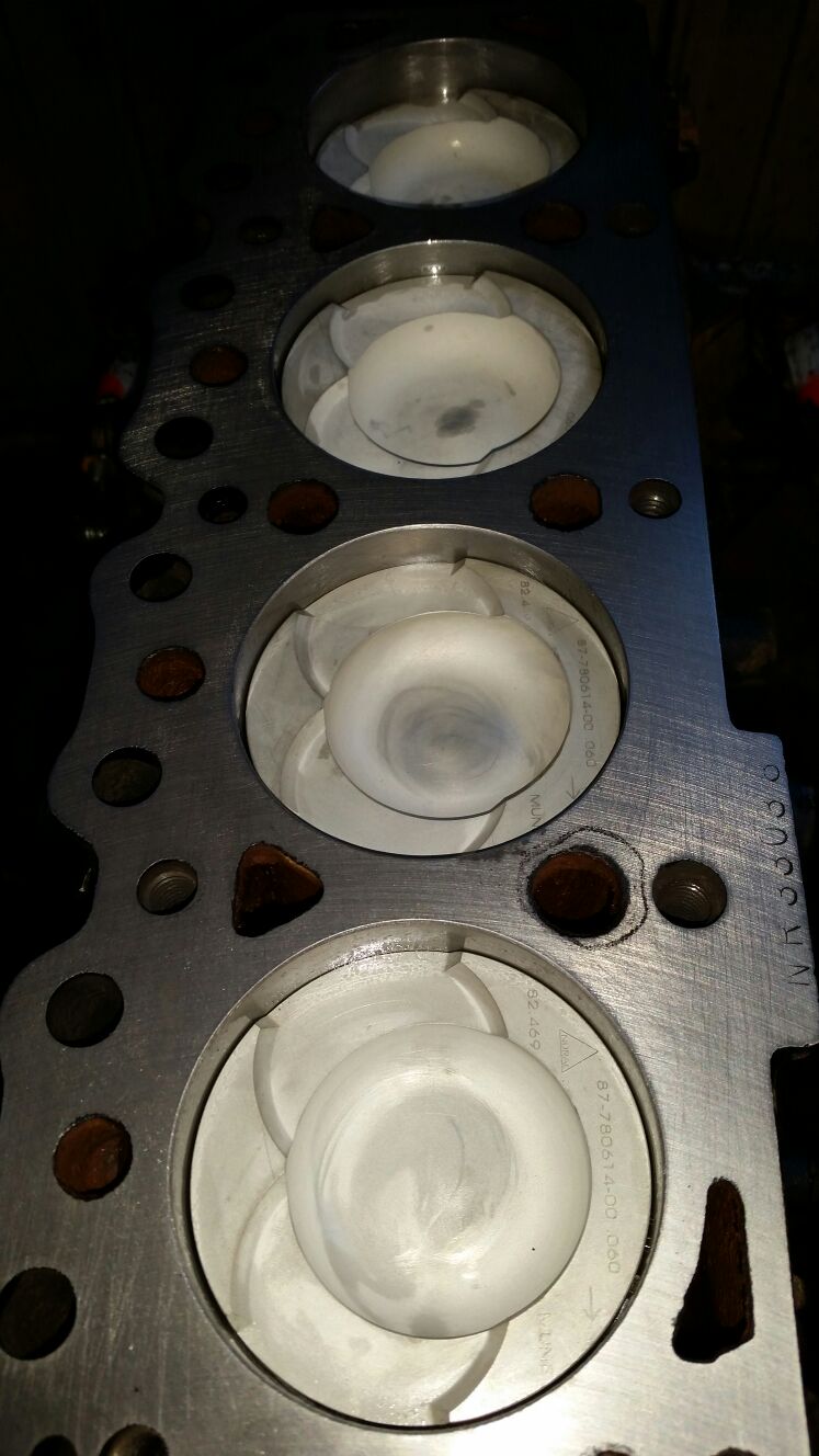

und hier die neuen Kolben mit kleiner Mulde
[Blockierte Grafik: http://fs2.directupload.net/images/150817/pljl2nbc.jpg]

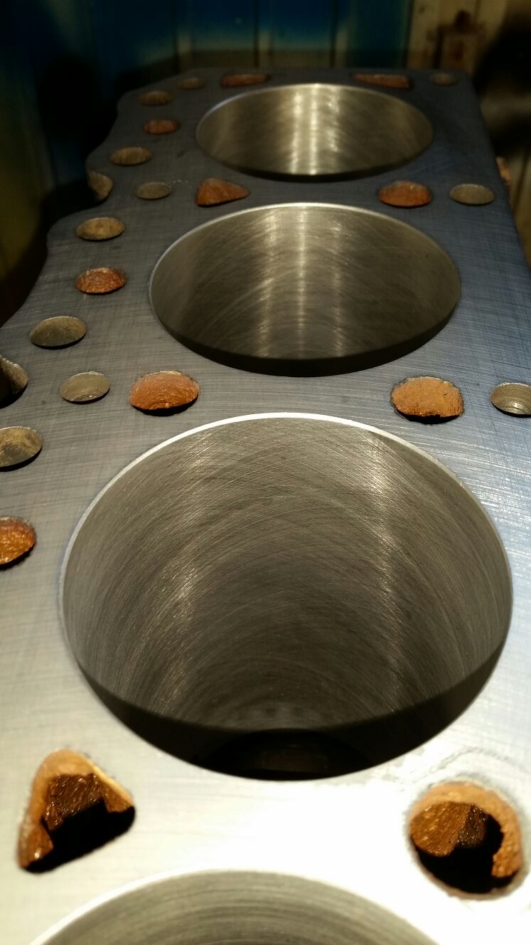

neu geplant und gehohnt
[Blockierte Grafik: http://fs1.directupload.net/images/150817/322h4d6h.jpg]
eingebaute neue Kolben
[Blockierte Grafik: http://fs1.directupload.net/images/150817/pcdk4m2l.jpg]
