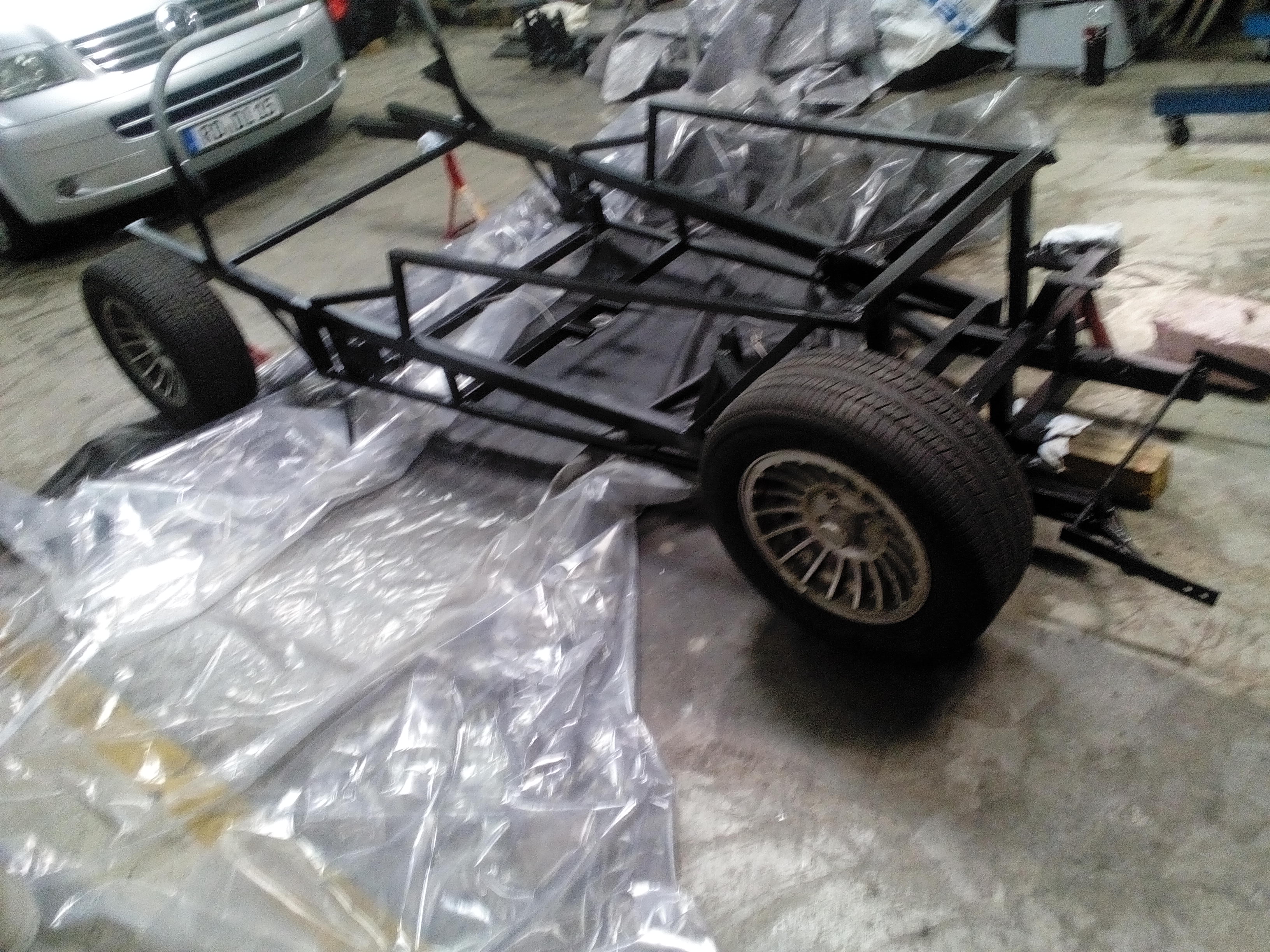

    Also der Rahmen ist nun komplett lackiert.

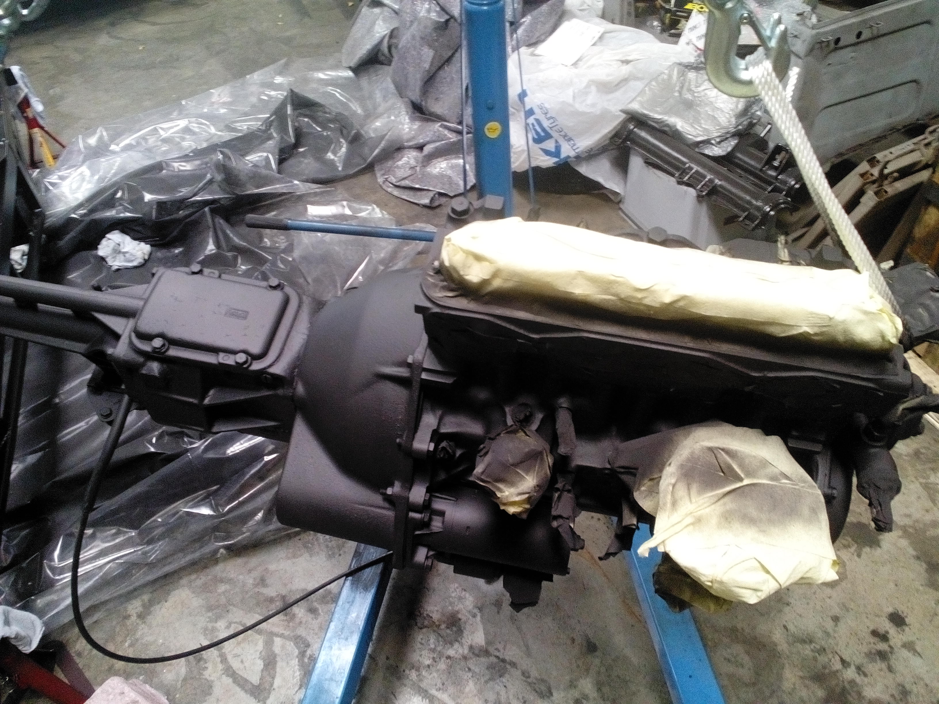

    Der Motor komplett zusammengabaut, der Zylinderkopfdeckel ist nun auch fertig und klar gepulvert.
    Das Lüfterrad von der Lima war ausgeschlagen so das ich es neu zugeschweißt habe und dann neu gebohrt habe.
    Dann den gesamten Motor lackiert was optisch einiges ausmacht.

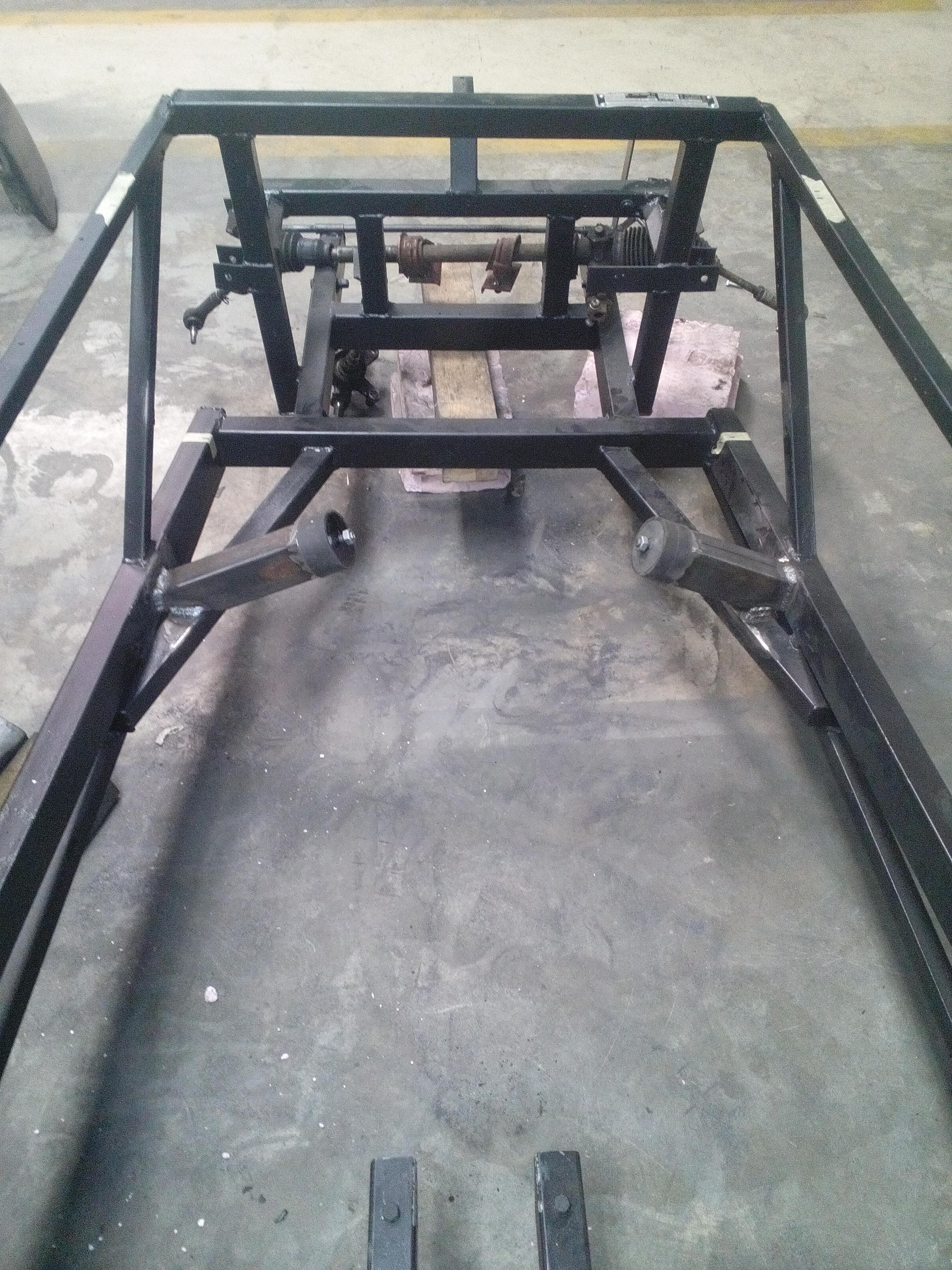

    Teile für die Vorderachse...alle Gummies etc waren auf...nur wo waren diese ursprünglich mal verbaut.
    Nach langer Recherche habe ich rausgefunden das der Dutton die Motorteile vom Ford Escort MK1 und teils MK2 hat, die Vorderachse aber vom Triumpf Spitfire kommt.
    Mit der Information kann man dann auch wieder Gummielager beschaffen...(vorher ging es nur mit Universal PU-Buchsen wo eine alleine zweistellig kostet und ich ca. 20 von brauche).
    Damit habe ich dann angefangen die Vorderachse neu zu machen.

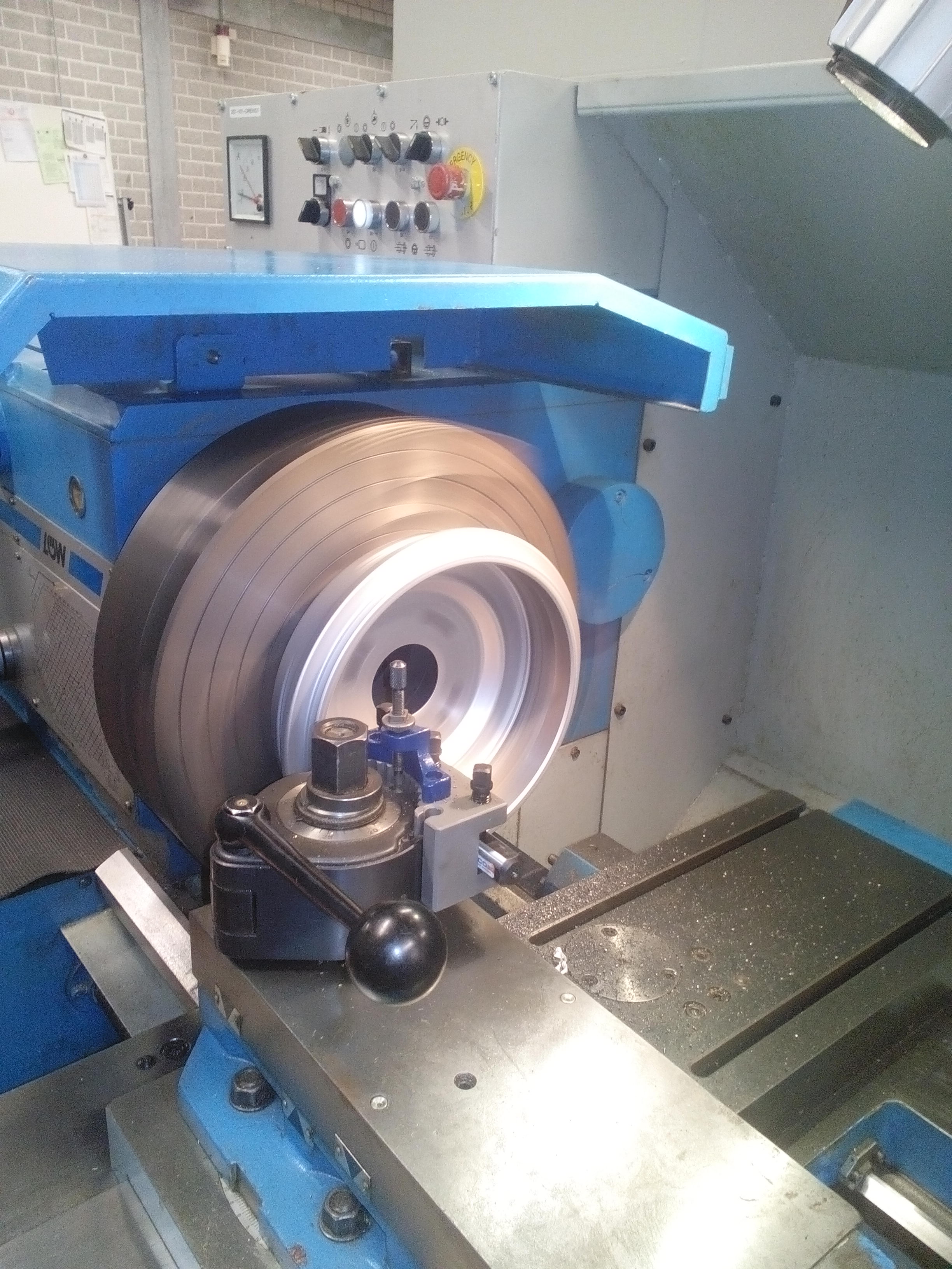

    Bremstrommeln hinten wurden gesandstrahlt gelackt und anschließend ausgedreht.

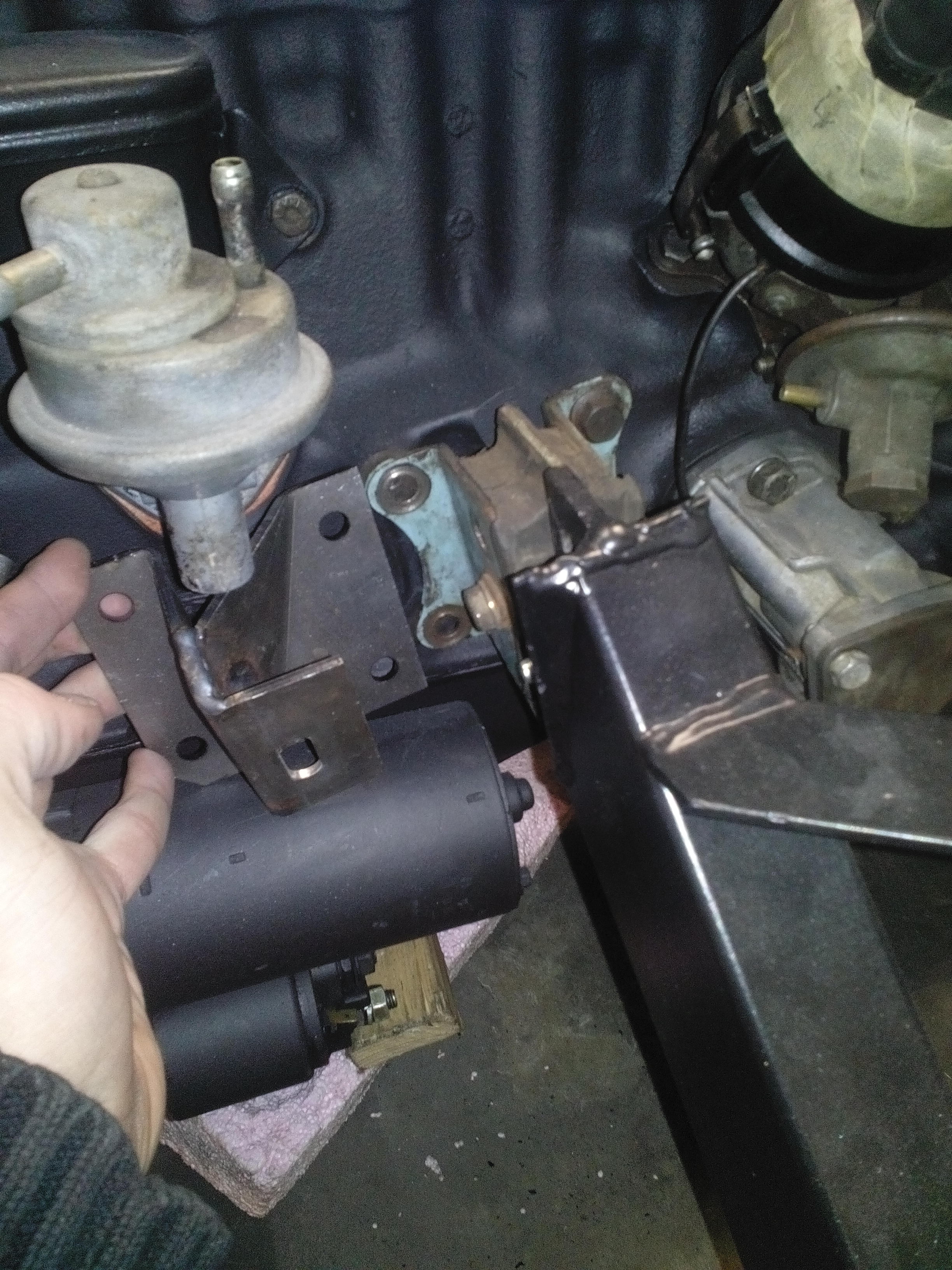

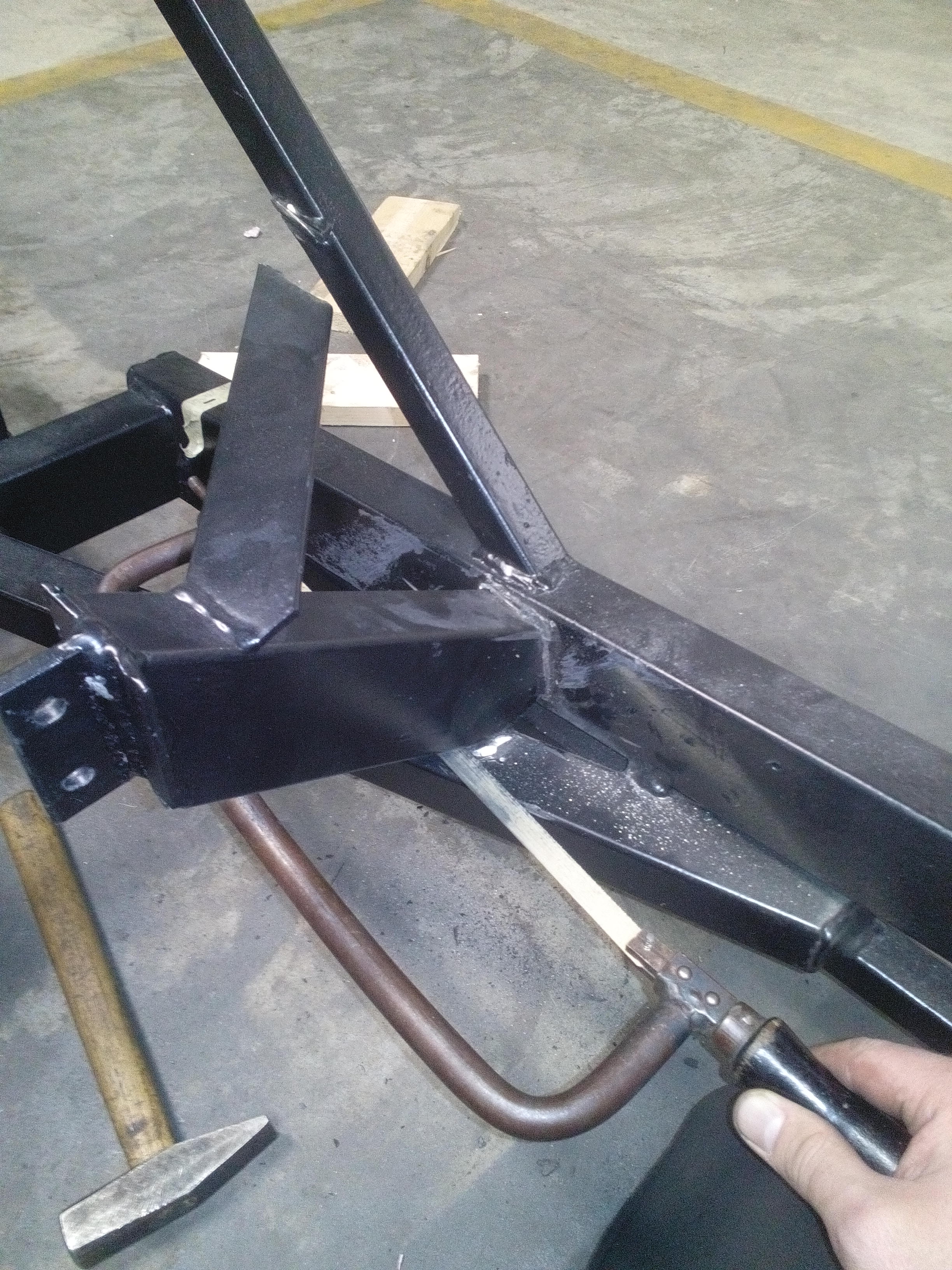

    Und hab mit einem Kumpel die Motorträger und damit den frisch lackierten Rahmen geflext und die Motorträger neu konstruiert.
    Damit bin ich nun fertig nächste Woche werden noch zusatz Versteifungen eingeschweißt und dann wieder neu gelackt.
