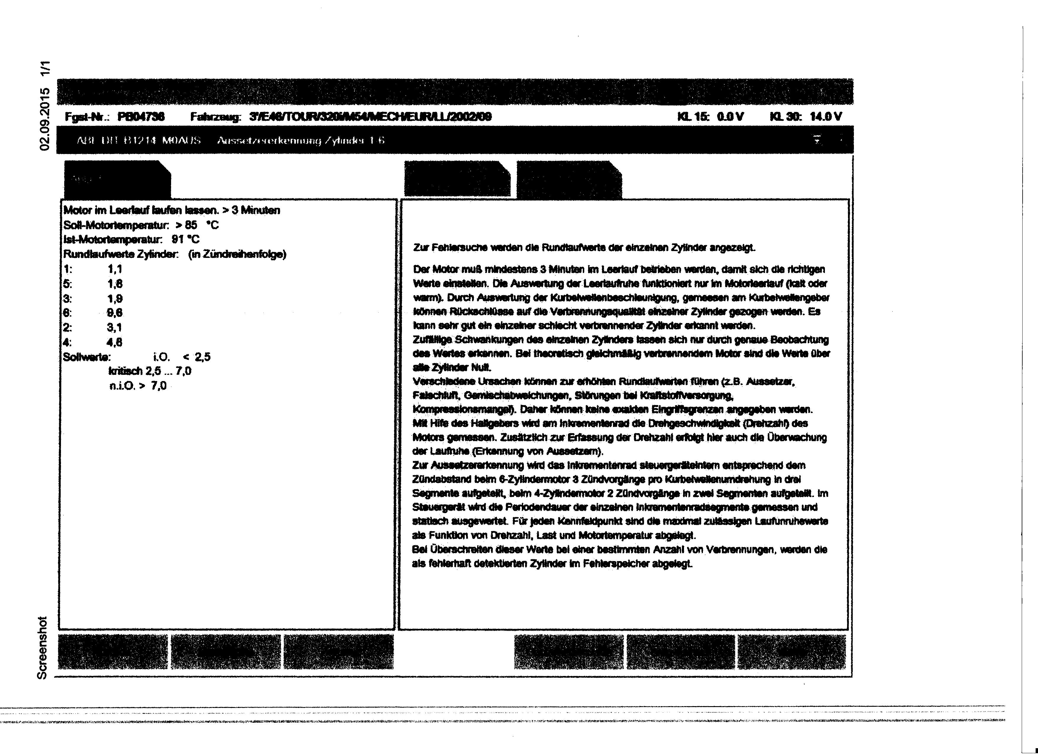

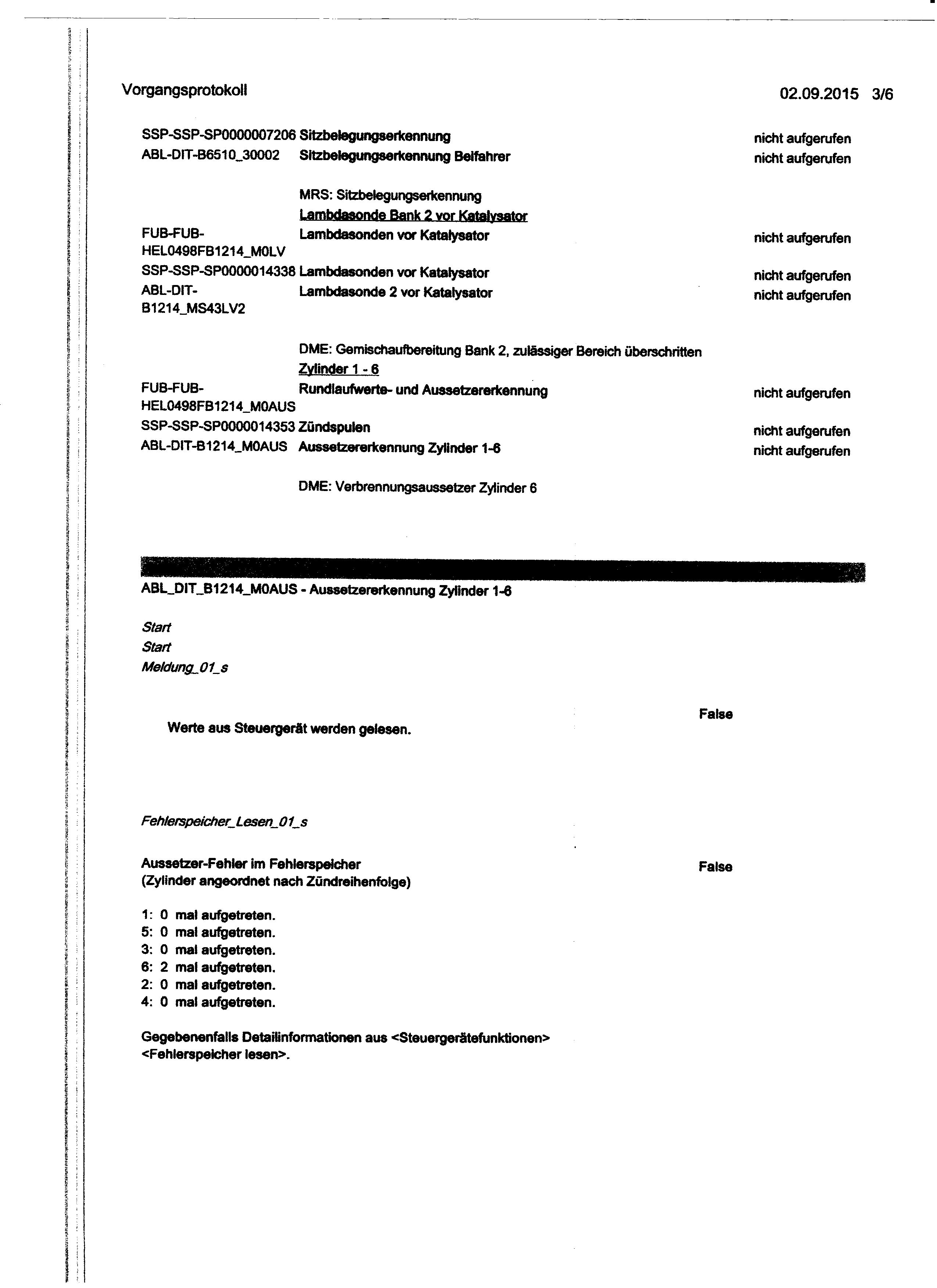

  • Um an der Stelle mal ein wenig abzukürzen:
    Ich würde mal zu 99,999% darauf tippen, dass dieser Fehler hier im Speicher steht:
    FC 243 Zündkreis Zyl. 6 Signal/Funktion fehlerhaft Aussetzer
    Schau dir am besten mal die Zündkerze im 6. Zylinder an, vielleicht erkennt man da dann bereits, was die Fehlerursache ist. (Magerlauf o.ä.)
    Ansonsten: ich weiß, dass die Zündspulen bereits getauscht wurden, aber vielleicht hat ja die Neue ebenfalls eine Macke - kannst ja mal testweise die Spule vom 6. Zylinder mit einer anderen tauschen und schauen, ob der Fehler mitwandert. Wenn ja, ist die neu platt - wenn nein, hat es eine andere Ursache.

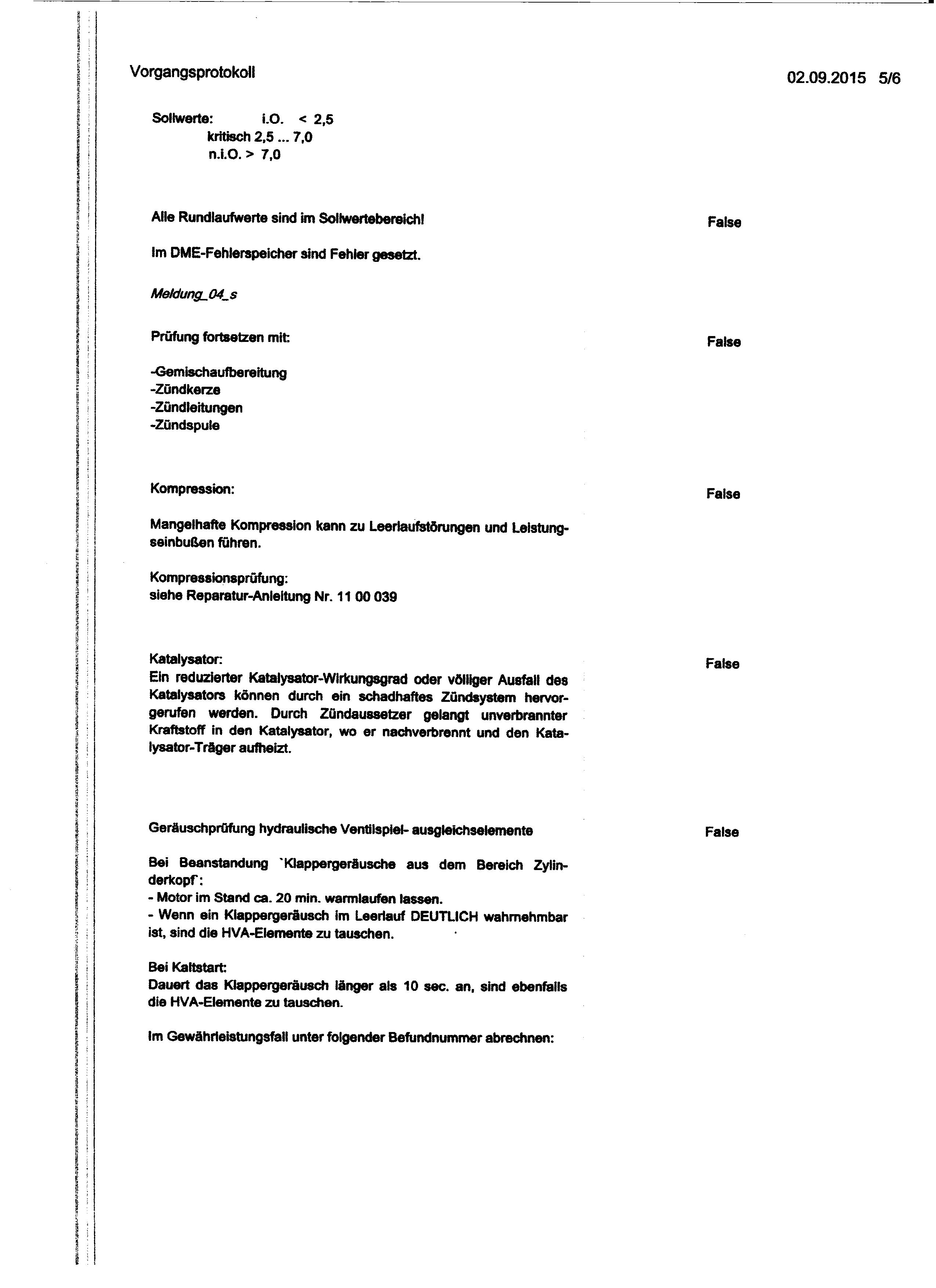

  • So sorry, die Woche viel um die Ohren gehabt, hier ist das, was BMW mir mit gegeben hat (für 44.30 €), bzw die Frau am Tresen, da der Mechaniker nicht mehr da war bei Abholung, vllt könnt ihr was damit anfangen?!
    [Blockierte Grafik: http://fs2.directupload.net/images/150906/p4e5xgdg.jpg]
    [Blockierte Grafik: http://fs1.directupload.net/images/150906/itcjvkax.jpg]
    [Blockierte Grafik: http://fs2.directupload.net/images/150906/4ww8cuag.jpg]
    Ich will nächste Woche noch mal hin mir das erklären lassen.
