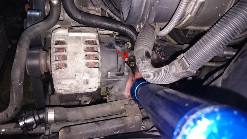

    ich bin neu hier und hab auch schon das erste Problem. Mein 330i Bj. 2001 verliert ordentlich Öl. Leider kann ich nicht erkennen wo genau und die Explossionszeichnungen aus dem Teilekatalog haben mir auch keine Idee gegeben. Es kommt aus dem oberen vorderen Bereich:
    [Blockierte Grafik: http://up.picr.de/23472657ro.jpg]
    [Blockierte Grafik: http://up.picr.de/23472658uk.jpg]
    [Blockierte Grafik: http://up.picr.de/23472660ai.jpg]
    Gibt es in dem Bereich typische Dichtungen die gerne (z.B. nach 325.000 km :D ) kaputt gehen?

  • Meiner sifft auch ganz gut so das egal wo ich stehe immer schöne dunkle stellen dann da sind der drückt scheibar das Öl am Flansch vom Ölfiltergehäuse zu Motorblock raus werde das die kommenden Tage wechseln.
    1x Dichtung und 2x O-Ringe ca 10 Euro nur das dumme ist dabei wenn deine Keilriemen 4 Jahre oder mehr drauf haben kannste die samt Spanner und Umlenkrolle mittauschen ca 380€ Material laut BMW + Arbeitslohn
    Meiner haut so knapp 1 Liter auf 1000km raus
