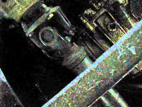

Ich habe auch nun ein Video zum Thema" Kreuzgelenk "gefunden.
Dieses könnte wirklich das Geräusch sein es kommt minimal vor der kraftübertragung an die Räder!
Und hört sich im Auto an als wie wenn man mit nem Hammer leicht gegen den Unterboden haut.
