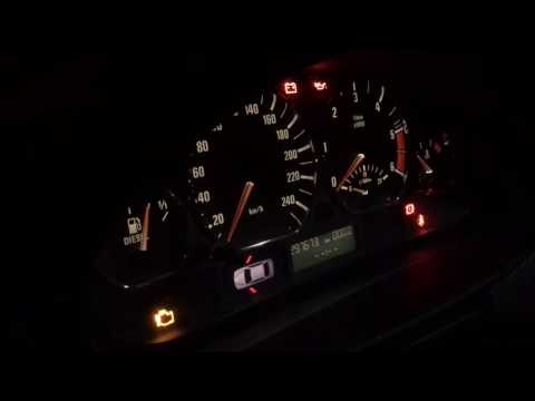

  • Moin,
    Also haben den Motor gerade über den Riemen gedreht, ging auch. So sieht es dann jetzt gerade aus:
    Externer Inhalt youtu.be
  • Frei scheint er zu sein, aber es klingt komisch.
