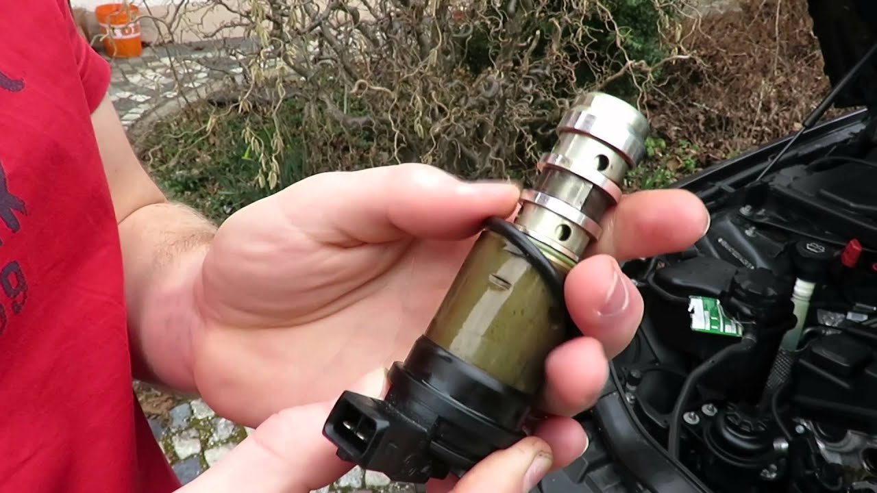

  • Einfach ausbauen und Dichtung tauschen, die Magnetventile kannst du mit Bremsenreiniger sauber machen.
    BMW N46 VANOS Magnetventil Dichtungen tauschen
    In diesem Video tauschen wir die Dichtungen der Magnetventile der VANOS an einem N46 Motor eines BMW E90 320i.Für beide Ventile benötigt man:➥ 2x "Große schw...

  • Hatte ich vor einiger Zeit auch das die beiden O-Ringe der Ventile getauscht werden mussten, seitdem wieder alles super dicht. Die Sache ist auch mehr als einfach und dauert keine 15 min.
    Nur was mich, ebenso wie meine Vorredner ein wenig stutzig macht ist, dass der Ölverlust bei dir so krass zu buche schlägt. Bei mir war es echt nicht viel und die Dichtungen hatten mehr als nur ein wenig ihren Zenit überschritten. Hab den Wagen Ende letzten Jahres neu bekommen und die wurden vermutlich bis dato noch nie getauscht.
    Also Dichtungen wechseln schadet in keinem Falle, nur würde ich es gut im Auge behalten danach bzw. erstmal alles anständig sauber machen. Das wird ja gut runter gesifft sein und ist natürlich alles andere als förderlich für die anderen Teile, gerade was Gummi angeht.
    Aber so wie du es beschreibst hört es sich eher so an als wären gar keine Dichtungen vorhanden, oder hätten Löcher wie ein Schweizer Käse :D
    Oder es ist doch etwas gravierenderes, was wir natürlich nicht hoffen.
  • Zur (wenn du davorstehst) linken seitlichen Motorseite ist dabei eigentlich nichts verlaufen, nur nach unten bis hin nur Spannrolle der Wasserpumpe (die vorne unten links sitzt, falls du das meintest). Kann mir aber auch kaum vorstellen, dass du da derart viel Öl verlierst. Wie schon gesagt wurde, einfach wechseln und alles gründlich mit
    Bremsenreiniger säubern. Dann siehste danach auch, wo's noch rausdrückt. Mit der Youtube-Anleitung geht's auch ganz gut. Die Magnetventile selbst sitzen evtl etwas fest, einfach rütteln und dran ziehen. Die Ringe kriegste beim Freundlichen fürn paar Euro, insgesamt 4 O-Ringe für beide Ventile (2x #2 + 2x #3 im Link). Dabei würde ich die Dichtungen der Nockenwellensensoren (#5 an 2x #4) gleich mitwechseln, die sind bei dir auch schon recht versifft.
